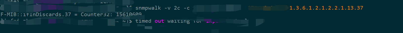

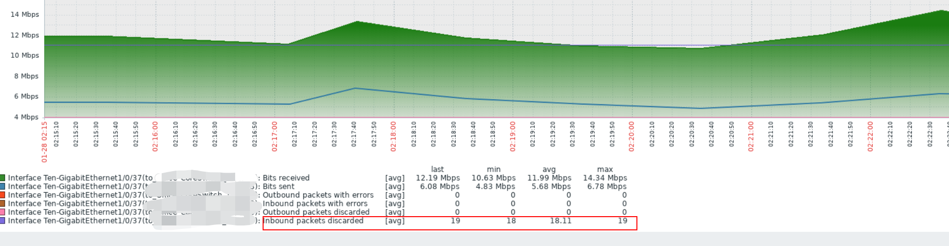

zabbix 监控发现接口下有个discard 监控,但是在交换机接口下找不到相应的discard 包,然后通过zabbix 找到相应oid值,oid 值:  1.3.6.1.2.1.2.2.1.13,通过snmpwalk 还是能取出数据,还请大神指教在交换机上如何看到如下参数;
通过什么命令能看到如下数字?

我生成树是关闭的。另外,通过这个命令跟 使用snmpwalk采集到的数据值对不上

不用关注discard这个参数意义不大,链路问题看error
