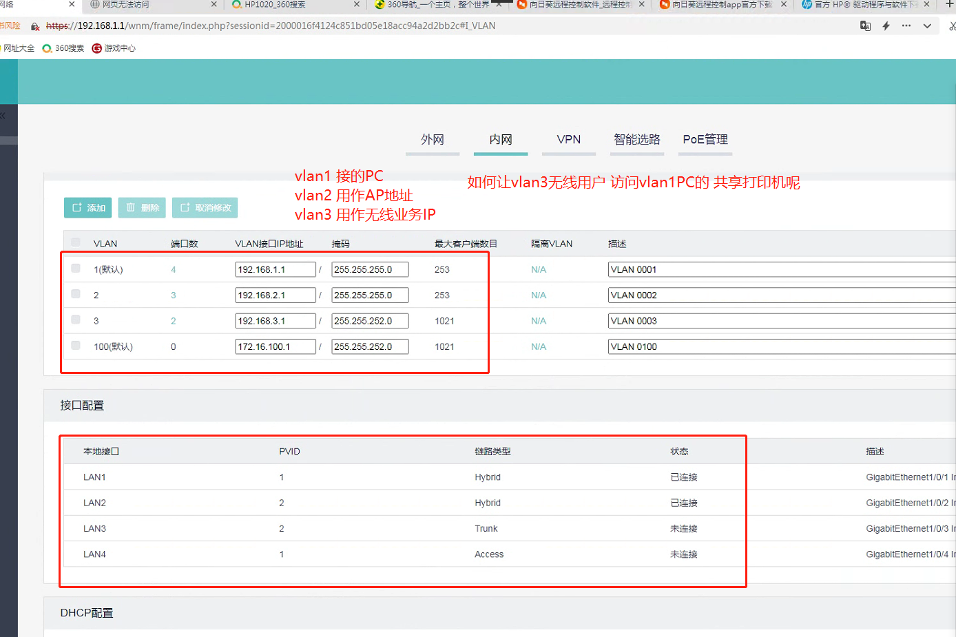

默认就是通的
不通 3网段还是ping不通1网段
chenxuming、 发表时间:2022-01-28 更多>>
我这PING不通呢
也访问不了打印机 靓仔
回复chenxuming、:
ping不通打印机吗
叫我靓仔 发表时间:2022-01-28
是的,1网段 ping不通3网段
向日葵瞅一下?
回复chenxuming、:
我刚又看了一眼你的截图,你的3网段包含了1网段,3网段的掩码是252,你改成255
不通 3网段还是ping不通1网段
