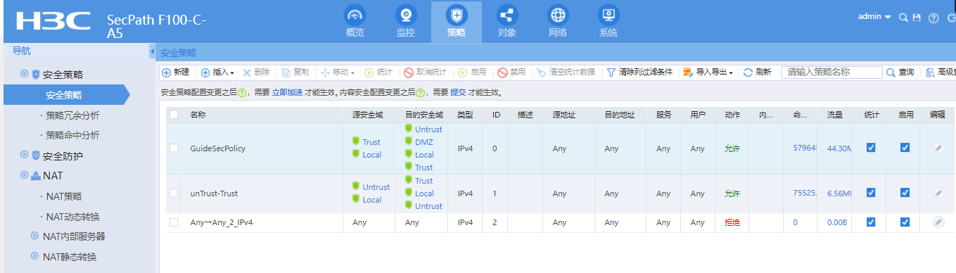

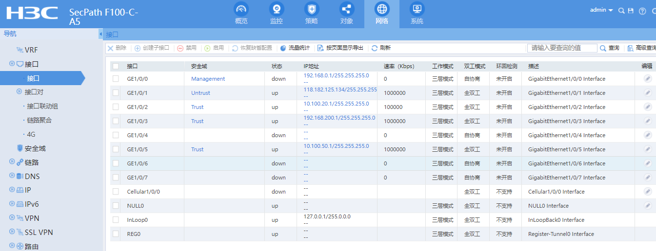

组网后,内网接口(GE2,GE3,GE5,开启dhcp服务)下面的主机和其他接口的主机不能互通,但是各个接口下的主机能够ping通所有接口的网关。目前怎么能够实现内网的不同网段的主机地址互通。
GE1 接外网。安全区域为untrust。
GE2,GE3,GE5。安全区域为trust。
策略配置如下

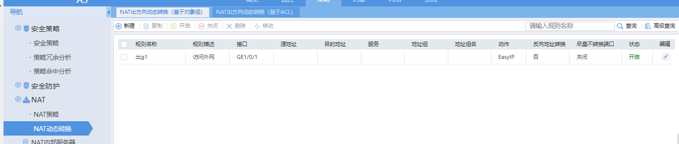

nat动态转换如下
接口情况如下
加一条trust 到trust的策略,且全放行

按理说我第一条策略就已经包含了呀
