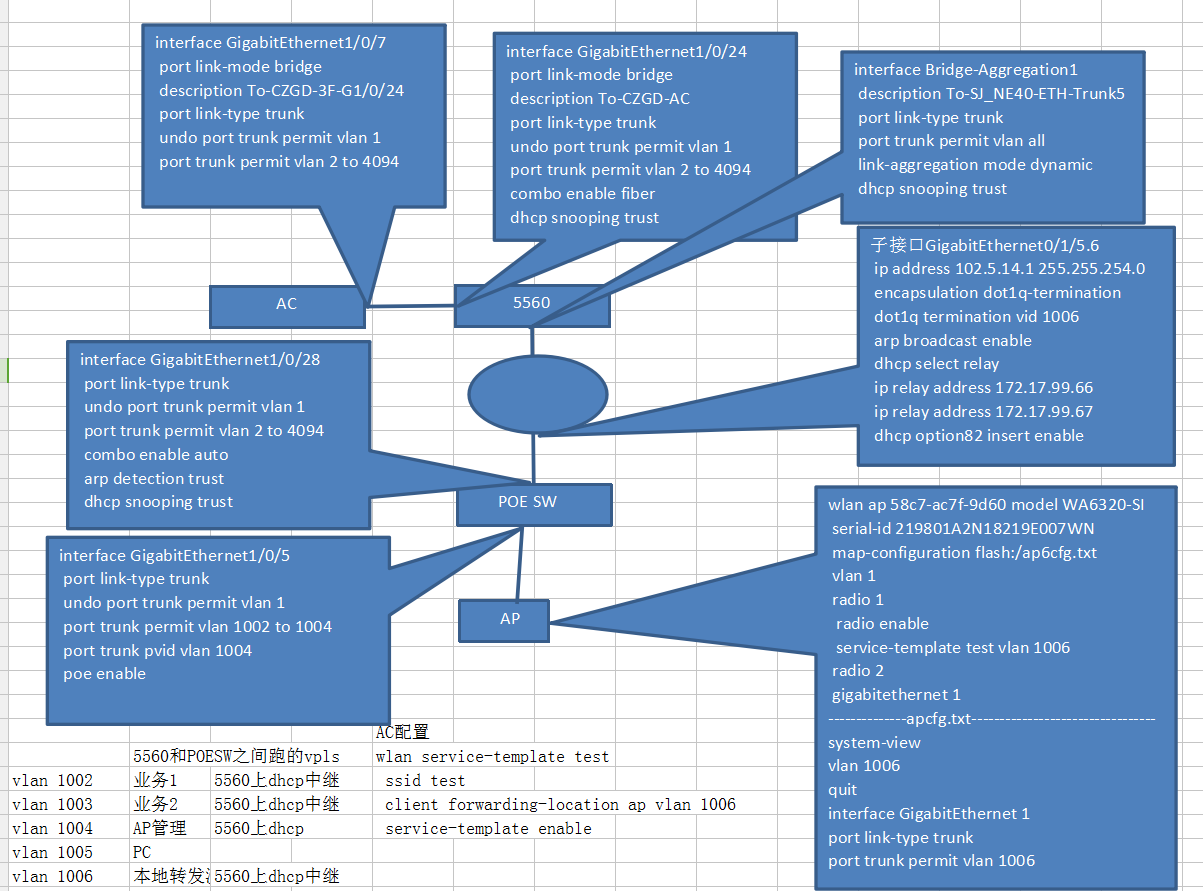

网络拓扑,说明,配置如上图。
POE SW下端口配置vlan 1006,接电脑,能获取到IP地址,但是无线终端获取不到。(证明DHCP服务器没问题)
5560-G/1/0/24 增加pvid配置 port trunk pvid vlan 1004 ,还是获取不到IP地址??

POE SW g1/0/5 trunk口也需要把业务vlan 1006给放通了,vlan也需要创建出来,
你中间的二层一路vlan都得创建出来,并且透传上去

不好意思,1006,也放通了。图上漏写了。。
zhiliao_6OYCg 发表时间:2022-01-28
那你测试下,telnet登陆到AP上面去,用vlan 1006的虚接口,配置ip add dhcp-a 看能不能获取到地址,如果获取不到,你给他配个静态的看能否和网关互通,如果也获取不到地址,也通不了,那指定是你中间二层有问题,检查一下中间vlan都是否创建出来了,接口是否都放通了

我从AC上进入AP,算不算telnet到AP?? [CZGD-AC]wlan ap 58c7-ac7f-9d60 [CZGD-AC-wlan-ap-58c7-ac7f-9d60]interface vlan ? ^ % Unrecognized command found at '^' position.

登录AP成功了 <CZGD-AC>telnet 192.168.10.31 Trying 192.168.10.31 ... Press CTRL+K to abort Connected to 192.168.10.31 ... ****************************************************************************** * Copyright (c) 2004-2021 New H3C Technologies Co., Ltd. All rights reserved.* * Without the owner's prior written consent, * * no decompiling or reverse-engineering shall be allowed. * ****************************************************************************** Password: <58c7-ac7f-9d60>di th # return [58c7-ac7f-9d60-Vlan-interface1006]ip address dhcp-alloc [58c7-ac7f-9d60-Vlan-interface1006]

vlan1006配置静态ip也不通,好像是apcfg.txt没成功? AP上看不到配置信息?

那就是下发的map有问题,你直接把txt里面的配置刷上去看有没有问题,如果刷的时候没有报命令错误,就重新下发一下,如果直接命令有错就改下map重新下发下

直接输入命令发现,AP的上联端口是G1/0/1 而不是AC上看到的G1。所以MAP文件写错了。。 改正后,一切ok。。
