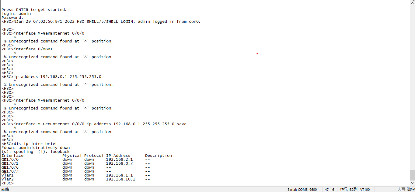

没有m口
我想进WEB怎么办

先dis int brief
看带M打头的管理口接口号是多少
如果真是M-Genethernet 0/0/0
你要进系统视图下去敲 interface
你上图是在用户视图下敲的 当然不管用

display interface brief 拍一下

然后你要进web页面的话 我看你已经在G1/0/0和1/0/1上配置配置了ip地址 你用那个端的ip配置一下PC 然后看看可不可以

具体的设备版本以及设备型号发一下

你这个没有管理口,不是所有设备都有独立的管理口的
