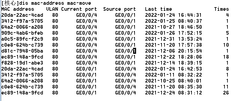

这个样子是不是表示内网有环路了
2022-01-29提问
  • 1收藏,2059浏览
粉丝:0人 关注:2人
突然掉包了几个,然后进核心看MAC地址漂移有这个现象

关注下后面的时间和频率,看着频率不是很高。如果是环路的话,有流量一直触发的话,频率应该不会这么低

是啊  看有没有增长 有可能是历史记录
我看都是前面的记录,最近的一次记录都是26号的,而且漂移的次数也不多就5次

持续增长就说明有问题,看看这两个接口接什么东西了

如果漂移持续增长,应该存在环路

应该都是之前的记录,可以看下接口的广播流量是否有异常?
