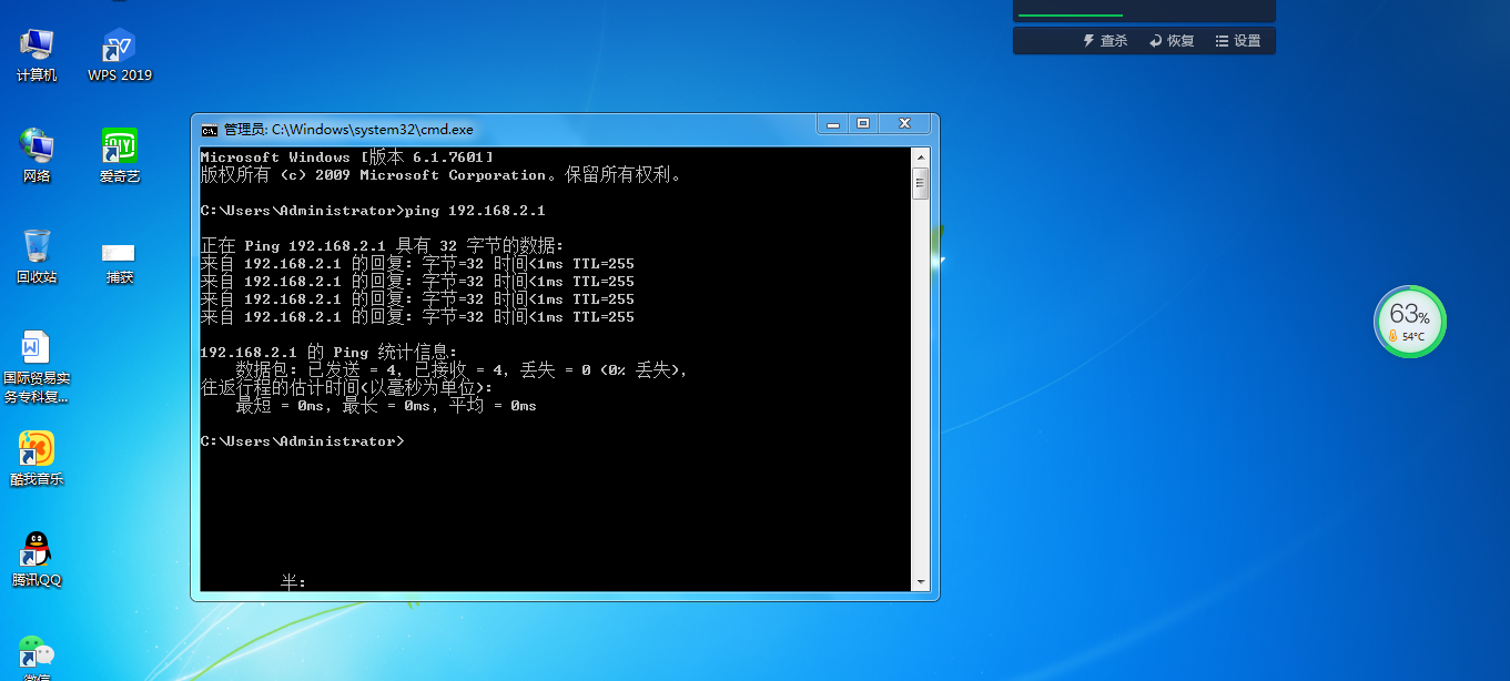

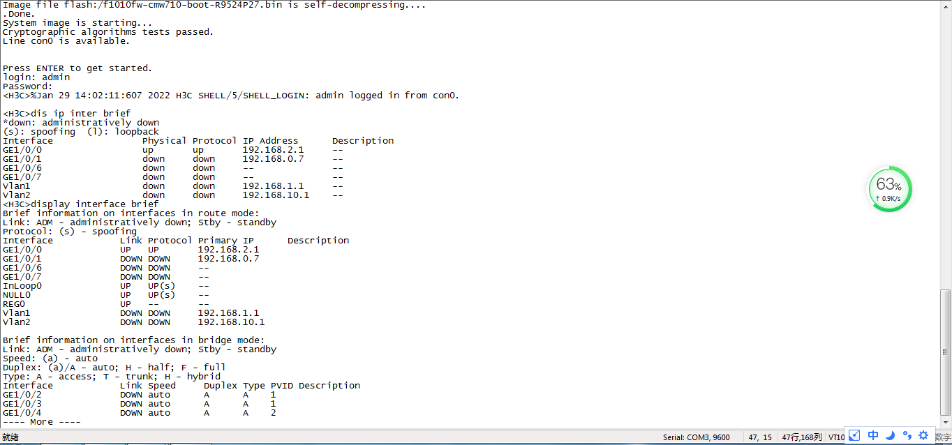

华三F100-C-A5默认的管理口是192.168.0.1,改了管理口地址,看图片管理口是192.168.2.1,ping的通,web打不开

电脑接到0号口,配置与0号口相同网段地址。
打开浏览器输入http://192.168.2.1/即可

电脑上接到防火墙g/0/0口,电脑IP需要和防火墙接口IP在同一网段,然后在浏览器上输入https://192.168.2.1即可

这个配置导出来吧 之前以为是路由器或者AC
防火墙的话有安全策略 可能拦截了web访问
把配置全部贴出来  我们看看
用的是crt的话 有一个会话记录 选择会话记录 然后dis cu 如果没有会话记录 直接复制粘贴dis cu的所有内容
