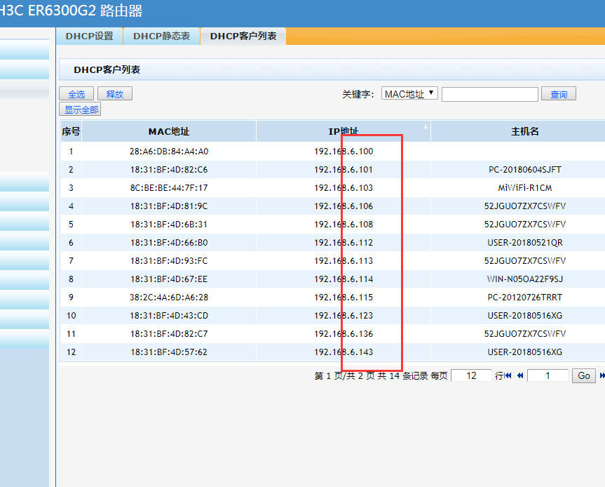

请问下  g6300g2   现在划分了一个vlan,  ip  192.168.6.10-192.168.7.254     掩码  255.255.254.0  网关 192.168.6.1   现在对一部分电脑设置了7段的ip,为什么路由器识别不到7端的主机?只有6段的一些

你这个看的是DHCP客户端列表,如果7网段终端是手工配置的地址肯定看不到的,可以在arp安全---arp表看下是否有

有了 谢谢,

7网段那个电脑掩码也是255.255.254.0吗?能ping通6.1吗?
哈哈,好吧,没注意到看的是dhcp客户端的列表,只看问题去了
xiaoyu 发表时间:2018-07-28 更多>>
可以的,我在6段的机器上部署的serU和内网站点 都可以被7端的主机访问
xiao1314wang 发表时间:2018-07-28
