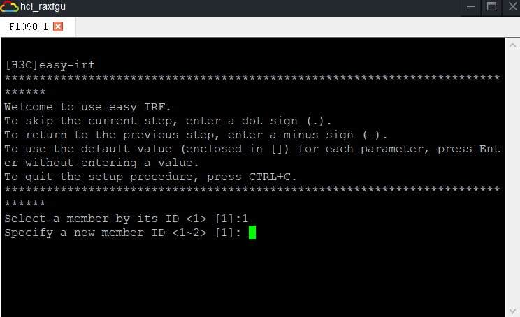

hcl模拟器做堆叠的时候irf激活命令不存在

中间没有空格哦:irf-port-configuration active

要是不熟悉命令的话,可以直接easy-irf,然后根据系统的提示逐步输入各个信息。
您好,输错了,port-
