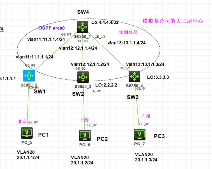

组网需求
SW1、SW2、SW3为与服务器连接的VTEP 设备。PC1、PC2、PC3模拟不同分机构的虚拟机VM1、VM2、VM3,同属于VXLAN 10。
想通过EVPN 建议二层隧道,实现不同站点间的二层互联,保证虚拟机在站点之间进行迁移时用户的访问流量不会中断。
如图,实验现象没有问题,三台PC之间可以互访,但是在SW3的上联无法抓到用VXLAN封装的ICMP的包,但是在SW3的下联可以抓到普通的ICMP的包。

现在3.0版本应该可以抓包包
是的 那就不清楚了
板凳儿 发表时间:2022-02-02 更多>>
用的就是最新的3.0的HCL
zhiliao_LcPoee 发表时间:2022-02-02
确认了一下我现在用的是2.1.2,我下载最新的3.0的试一下
号
板凳儿 发表时间:2022-02-02
用3.0的模拟器还是不行,跟wireshark版本有关系吗? 目前用的是1.8.7版本
可以抓到协议是UDP的VXLAN的报文,但是抓不到ICMP的VXLAN封装的报文
那应该是你抓得出口不对 正常可以抓
板凳儿 发表时间:2022-02-02
回复板凳儿:
在SW3的上联口抓的包,口是没有问题的,配置案例就是在上联口抓到的ICMP的VXLA你报文
是的 那就不清楚了
