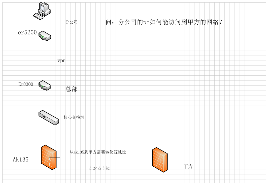

分公司用er5200和总部的er8300做vpn链接,总部的ak135防火墙要做nat源地址出去甲方,总部现在配置是可以到甲方的网络的,问分公司的电脑如何才能访问甲方网络?  谢谢了

分公司和总部之间的vpn的感兴趣流包含分公司到甲方即可

分公司到甲方的感兴趣留怎么设置?甲方那边只知道专线的地址和华为云的地址

要知道华为云的地址或网段

这个是知道的,那就是只需要把华为云的地址加进去感兴趣流里面就行了?

甲方和华为云的地址或网段,一般在分公司侧的设备上设置,具体可以页面上找找或者工程师看看

你还,我们把兴趣流加了进去之后 从分公司的电脑路由追踪都到不了总部的路由器?这是为什么呢

你,我们把兴趣流加了进去之后,通道建立起来了,总部的设备也加了分公司的相关策略,但是还是无法访问甲方网络

那查一下AK135的nat设置,是否允许分布做nat到甲方

ak135的nat策略也已经加了分公司的地址段的

如果还不行就要找工程师在AK135上debug看看会话,看流量是否出去了,还是对端没有回

方法一、总部加一台ccproxy类似的代理
方法二、修改感兴趣流
