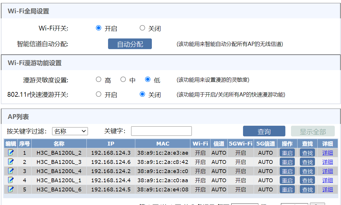

我家配置的是BR-1008L-HP智能AC,所有AP的线都跑好了,并且AP可以看到通电。
有一个AP绿灯一直闪,怎么重启都不行,AC上偶尔可以看到它能拿到地址,大部分情况下看不到这个AP被识别到。
可以看到图里少了个AP5

您好,检查线路是否正常
升级下版本看看
http://www.h3c.com/cn/Service/Document_Software/Software_Download/Smart_home/BR/BR1008LHP/?CHID=558065&v=612
把表现为故障的AP接到表现为正常的链路上看能拿到地址么
如果可以,线路故障
如果不行,设备故障
