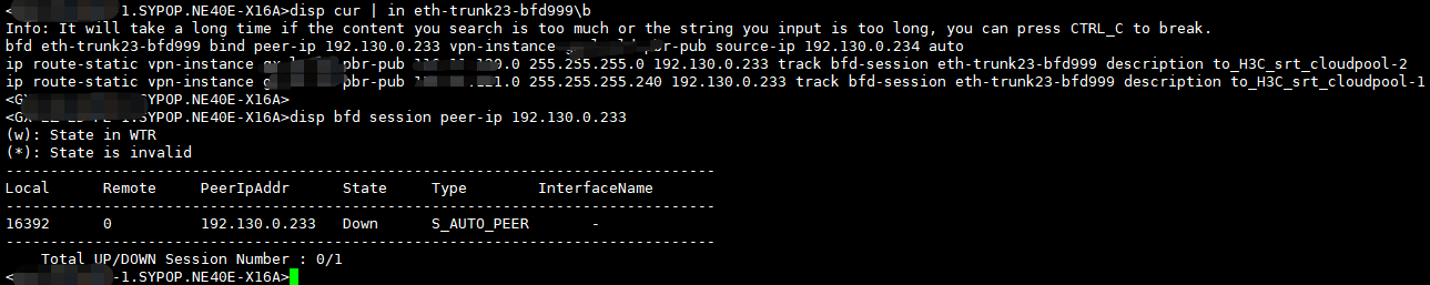

两端网络通过华为NE40和华三S6900打通静态路由,通过三层聚合子接口互联(去程路由从NE40指向S6900,回程经过另一子接口指回NE40),NE40配置如下图,要使bfd up,请问69应该如何配置?

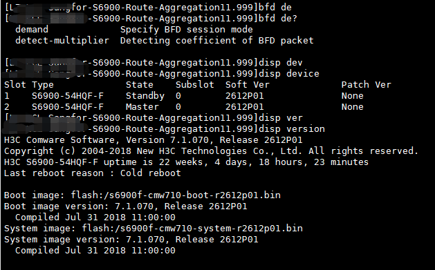

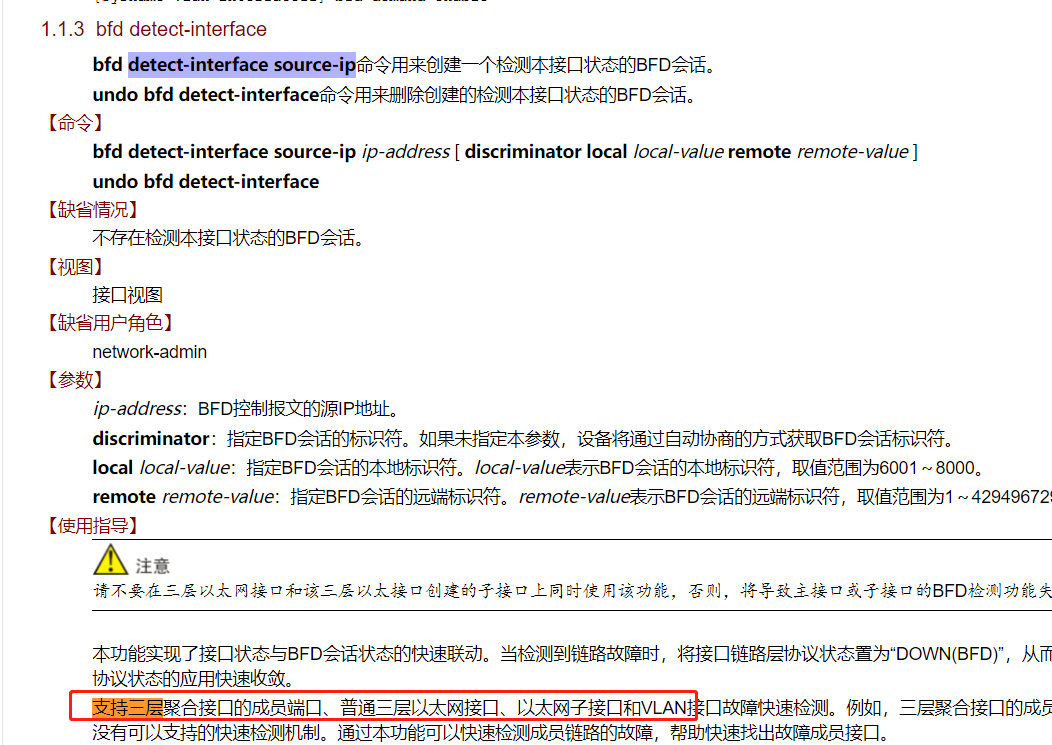

另外,69的三层子接口不支持 bfd detect-interface source-ip命令?从h3c网站文档看并没说不支持。
