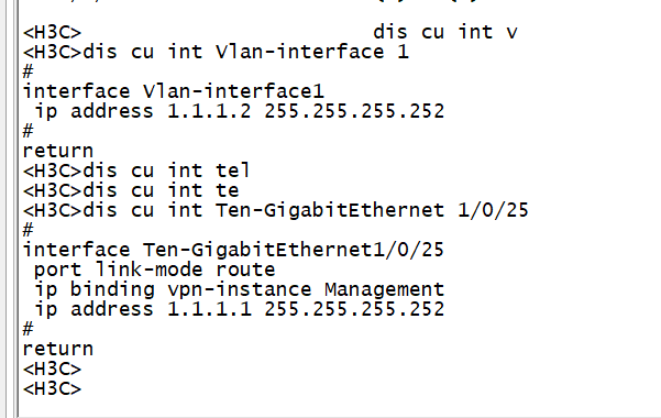

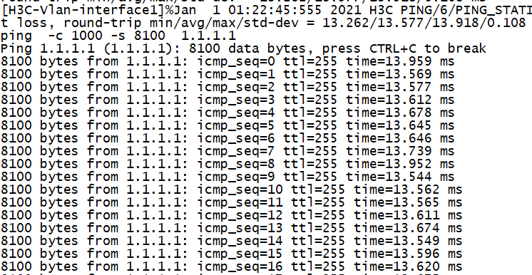

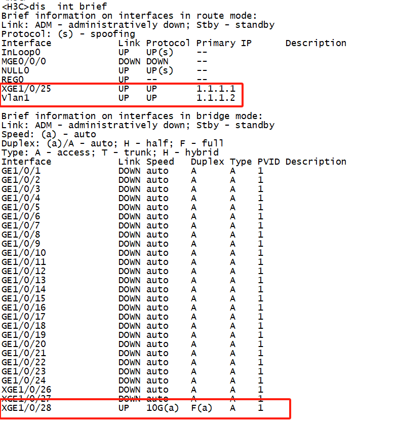

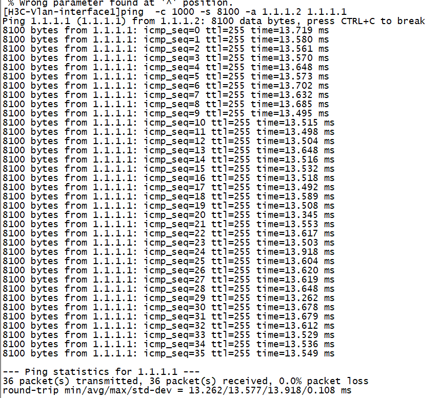

你好!根据测试使用物品编码:0404A0PL1411472134A0  T900274的  25Gbps-1.0m-SFP28 G14型号的堆叠模块插在SFP+接口可以正常协商10GE速率使用,业务测试图如下:
1、接口配置和接口状态
2、接口ping大包测试
3、接口协商速率,及测试后接口错误包情况
