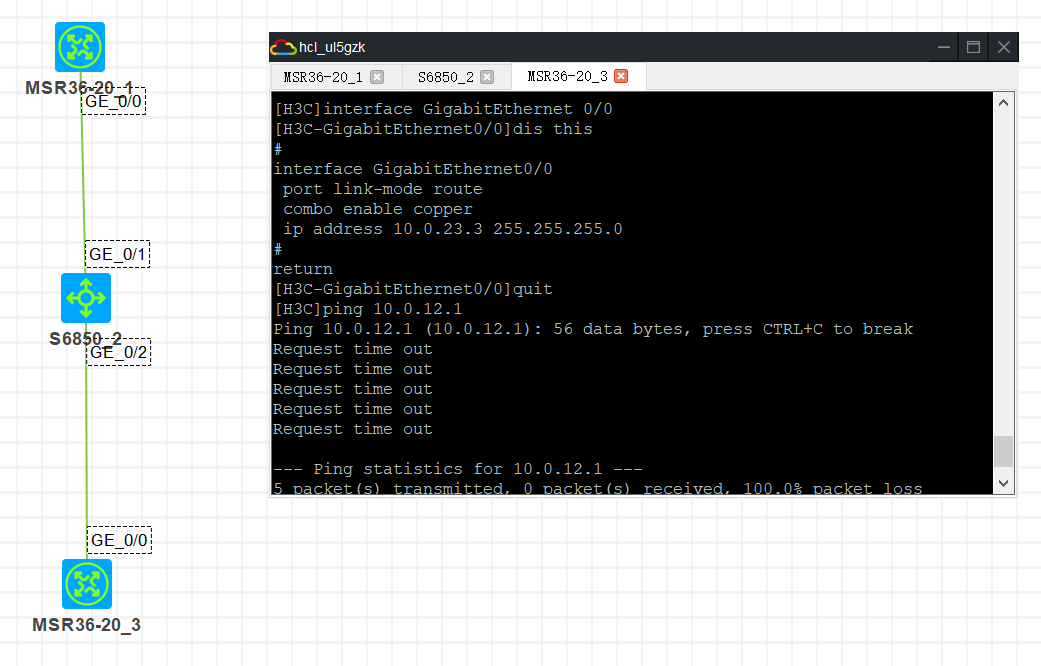

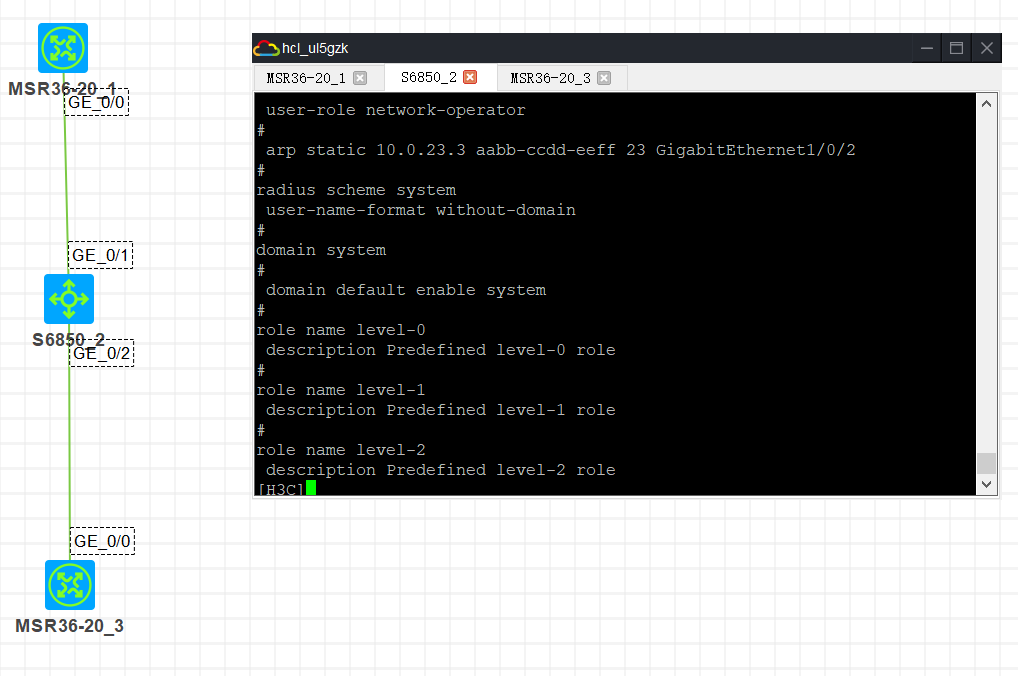

应该只要网关地址在交换机上且该三层接口up就可以让全局绑定生效啊。
