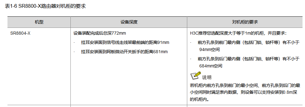

1、如何计算SR8804路由器的功率?

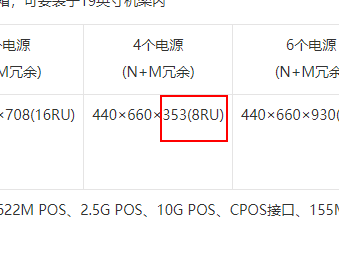

2、SR8804的高度是24U吗?
针对1查看的资料
针对2查的资料

8804是8U
