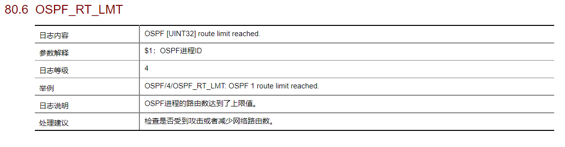

%May 5 12:41:08:641 2004 TSN-DNL-02-MON-H3C-S5110-28P OSPF/4/OSPF_RT_LMT: OSPF 10 intra area route limit reached. %May 5 12:41:08:642 2004 TSN-DNL-02-MON-H3C-S5110-28P OSPF/4/OSPF_RT_LMT: OSPF 10 AS external route limit reached.

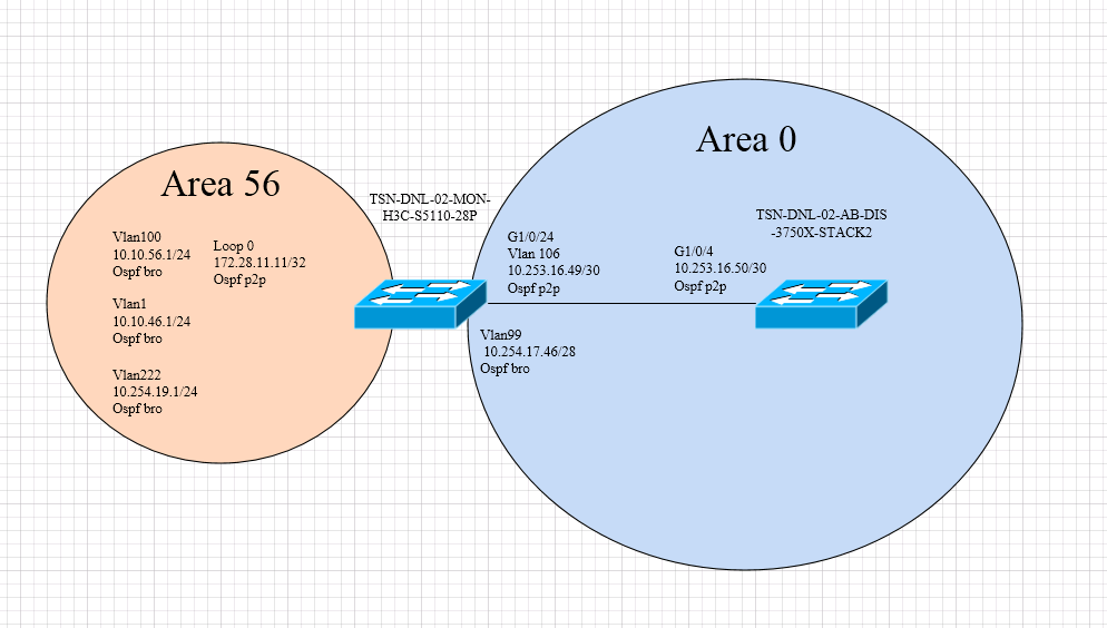

新建vlan接口 宣告到ospf area 56    新接口路由不通    宣告到ospf area 0    新接口路由就是通的

估计ospf路由数量到上限了。

那为啥放到区域0就可以呢    您能给出官方的解释吗
