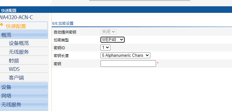

H3C WA4320-ACN-FIT参数最大支持866Mbp
要怎么设置呢

改一下加密方式,使用CCMP+WPA2就可以了
采用AES加密 开启提示:未配置802.11i定义的认证方式,请配置.

没有这种加密方式啊

加密看看,不要用tkip和wpa就可以

没有这种加密方式啊

无线服务 > 接入服务 加密服务选择AES

和加密方式有关系
