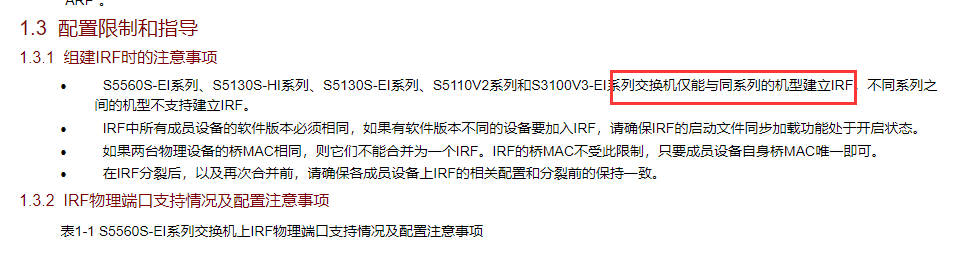

5130S-28P-EI 与5130s-12p-ei-hi 可以建irf
2022-02-09提问
  • 1收藏,1961浏览
IRF 不是相同型号的设备,相同的软件版本吗,下面限制是说,相同系列的机型也可以吗

同一个系列可以,您的不是一个系列的
粉丝:21人 关注:11人
你EI与HI不是一个系列啊
段
粉丝:人 关注:人
EI和HI不可以
5130s-12p-ei-h1
