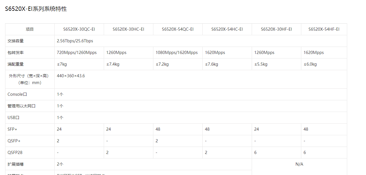

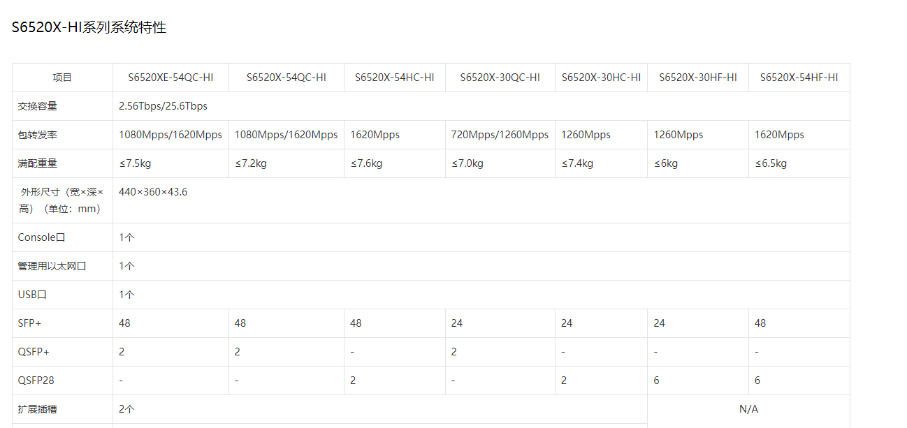

ls-6520x-54qc-ei和ls-6520x-54qc-hi的区别,谢谢

看H3C官网介绍,各种端口和功能参数都一样,请问最根本的区别是什么,谢谢

两个系列的参数表,对比一下就可以
官网连接6520X-HI:https://www.h3c.com/cn/Products___Technology/Products/Switches/Park_switch/S6500/S6520X-HI/
官网连接6520X-EI:https://www.h3c.com/cn/Products___Technology/Products/Switches/Park_switch/S6500/S6520X-EI/

看官网具体参数都是一样的,所以没找到根本的区别,谢谢
包转发率
1080Mpps/1620Mpps
