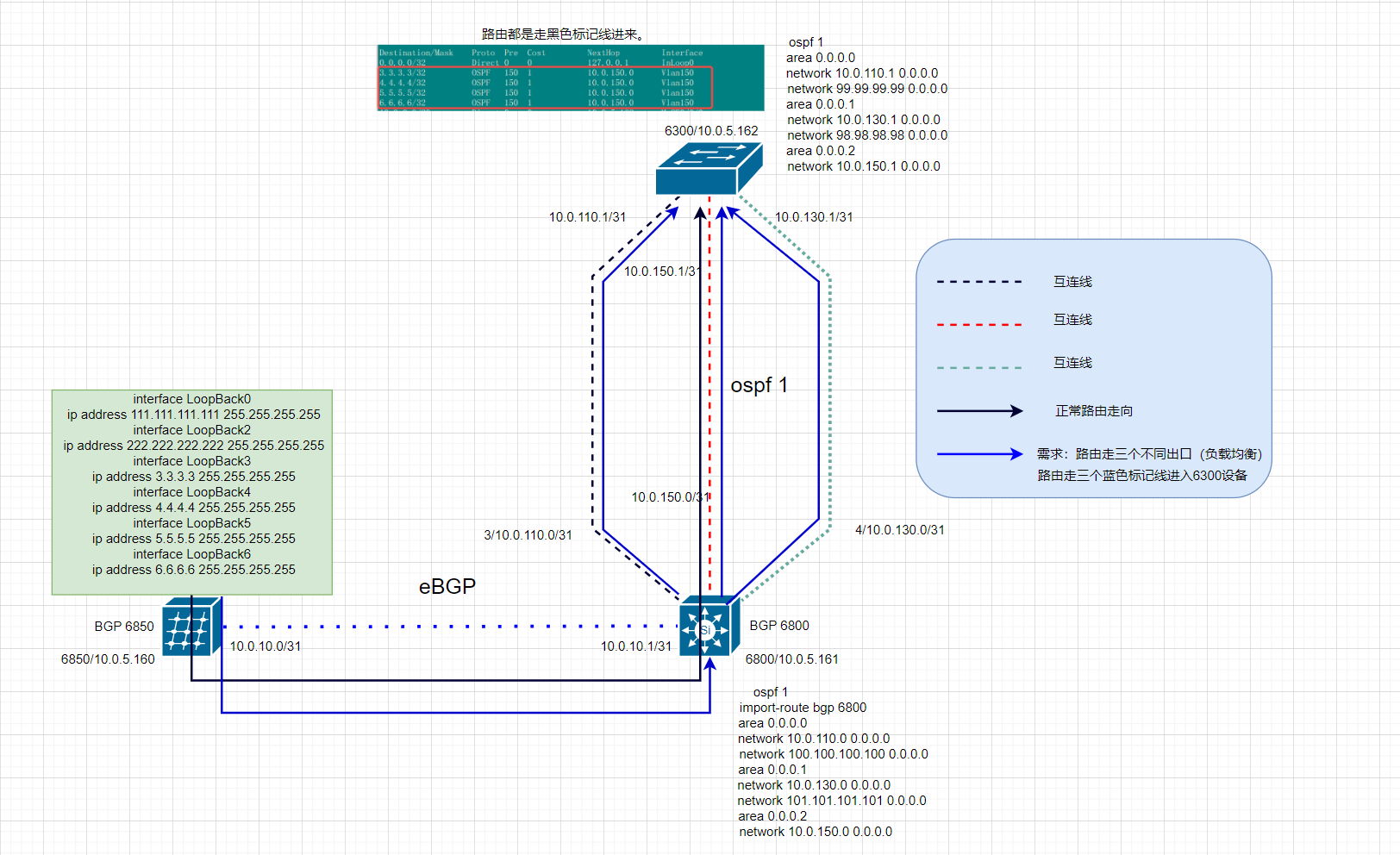

OSPF引入外部路由BGP;需要路由分别走area 0.0.0.0,area 0.0.0.1和area 0.0.0.2负载分担;实际路由走area 0.0.0.2;怎么配置走负载分担?如下图:

这个 我也没太看明白,不过你这个viso挺帅啊
一个区域都是正常。多区域负载均衡,引进外部路由后,路由选择区域数字最大的。走不了负载均衡
zhiliao_IVCIsY 发表时间:2022-02-09 更多>>
引入外部路由后,ospf把外部路由分别走不同出口,实现负载分担
讨论一下哈 我也不咋会这么高端的功能 一般负载分担都是在同一个区域里面实现得 你这三个区域总觉得有点怪怪的呢 而且是不是需要查一下6800山歌的配置呢 看看是不是碰上了哪条ospf得选路原则
小小卖药郎 发表时间:2022-02-09
WANTeD 一段
6800和6300为什么不用三层链路聚合
爱莫能助
WANTeD 发表时间:2022-02-09 更多>>
链路聚合先不用管。需求是区域优先级,我们实际测试是,多区域数字越大,引进的外部路由就走哪一条
需求:引进外部路由分别由多区域发出去
在接口下通过ospf cost 把开销改为一致呢
回复WANTeD:
修改了不管用
爱莫能助
