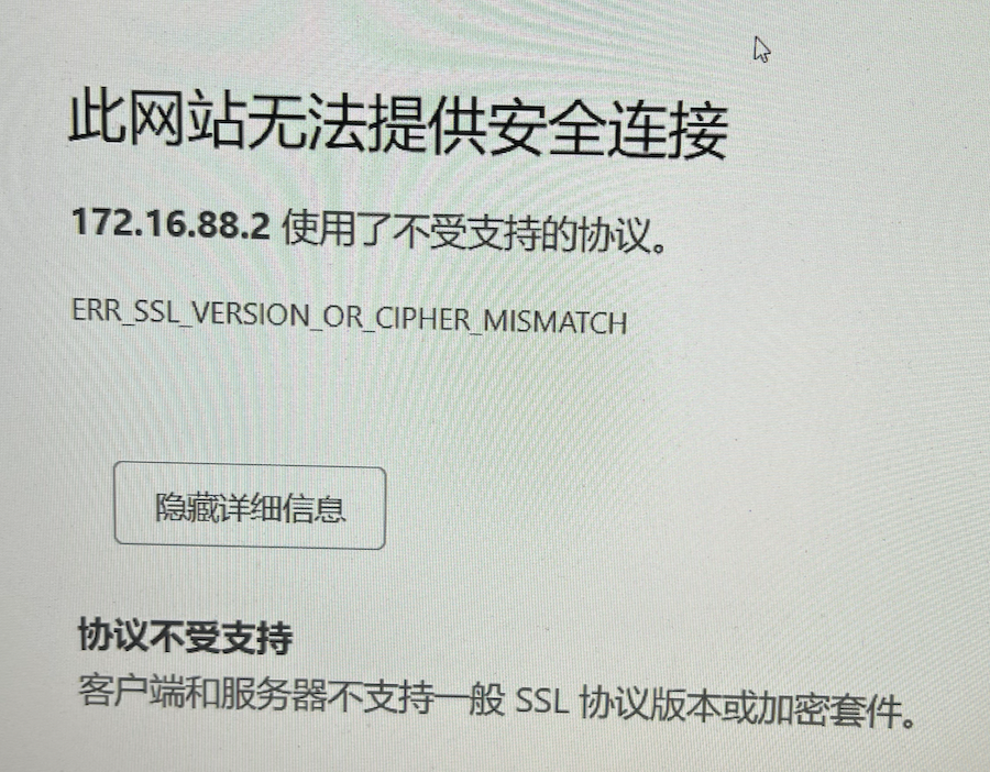

F1070防火墙在谷歌浏览器升级完版本之后,打不开web界面
2022-02-09提问
  • 1收藏,2084浏览
F1070防火墙,升级版本到最新版本98.0.4758.82之后,打不开web界面了,问题如下:
在代理里面已经勾选了SSL2.0 3.0   TLS1.0  1.1  1.2但是还是没有用。
之前的旧版本的谷歌浏览器都可以
目前防火墙版本为:flash:/f1000fw-cmw710-boot-R9323P29 bin
知了小白
粉丝:人 关注:人
换其他浏览器测试一下能打开嘛,火狐可以的话一般是浏览器设置问题
其他浏览器也是,不过火狐后来能打开了,就是谷歌不行
zhiliao_4twLmO 发表时间:2022-02-09 更多>>

防火墙是不是有SSL策略跟谷歌的对不上了
我勾选了ssl2.0和3.0但是没用,我一会重启下系统看看能不能行

浏览器问题,设置一下浏览器。还有防火墙https开一下
那就是浏览器问题,直接换浏览器
z6Kl9 发表时间:2022-02-09 更多>>
升级之前是好的,浏览器升级后就不行了。目前使用的就是https
http试下能不能开,不能开的话,切换一下用谷歌浏览器或者火狐
目前就是用的谷歌浏览器打不开,但是火狐可以
我试试http
那就是浏览器问题,直接换浏览器

这个都是正常的,因为客户反馈是升级完浏览器才这样
