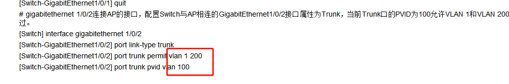

做本地转发,vlan100 是AP的地址,vlan200 是终端的网段,此图是在交换机上配置的接口,这里需要再增加port trunk permit vlan 100 吗。

需要,要放行AP管理vlan的哈

需要

配置Switch和AP相连的接口GigabitEthernet1/0/2为Trunk类型,禁止VLAN 1报文通过,允许VLAN 100和VLAN 200通过,当前Trunk口的PVID为100。
[Switch] interface GigabitEthernet 1/0/2
[Switch-GigabitEthernet1/0/2] port link-type trunk
[Switch-GigabitEthernet1/0/2] undo port trunk permit vlan 1
[Switch-GigabitEthernet1/0/2] port trunk permit vlan 100 200
[Switch-GigabitEthernet1/0/2] port trunk pvid vlan 100

trunk需要放通AP的vlan和无线终端业务vlan

要的,图片配置有问题
