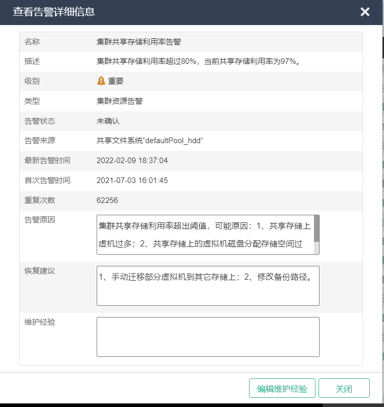

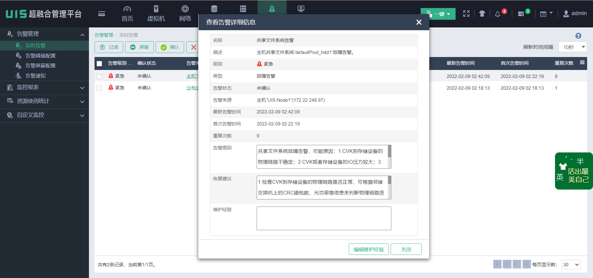

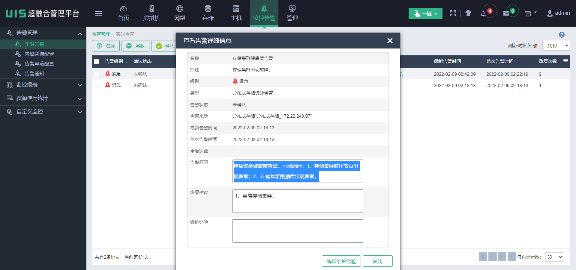

运行过程中所有的虚拟机全部自动关闭,手动无法开启,后来自动又起来了。

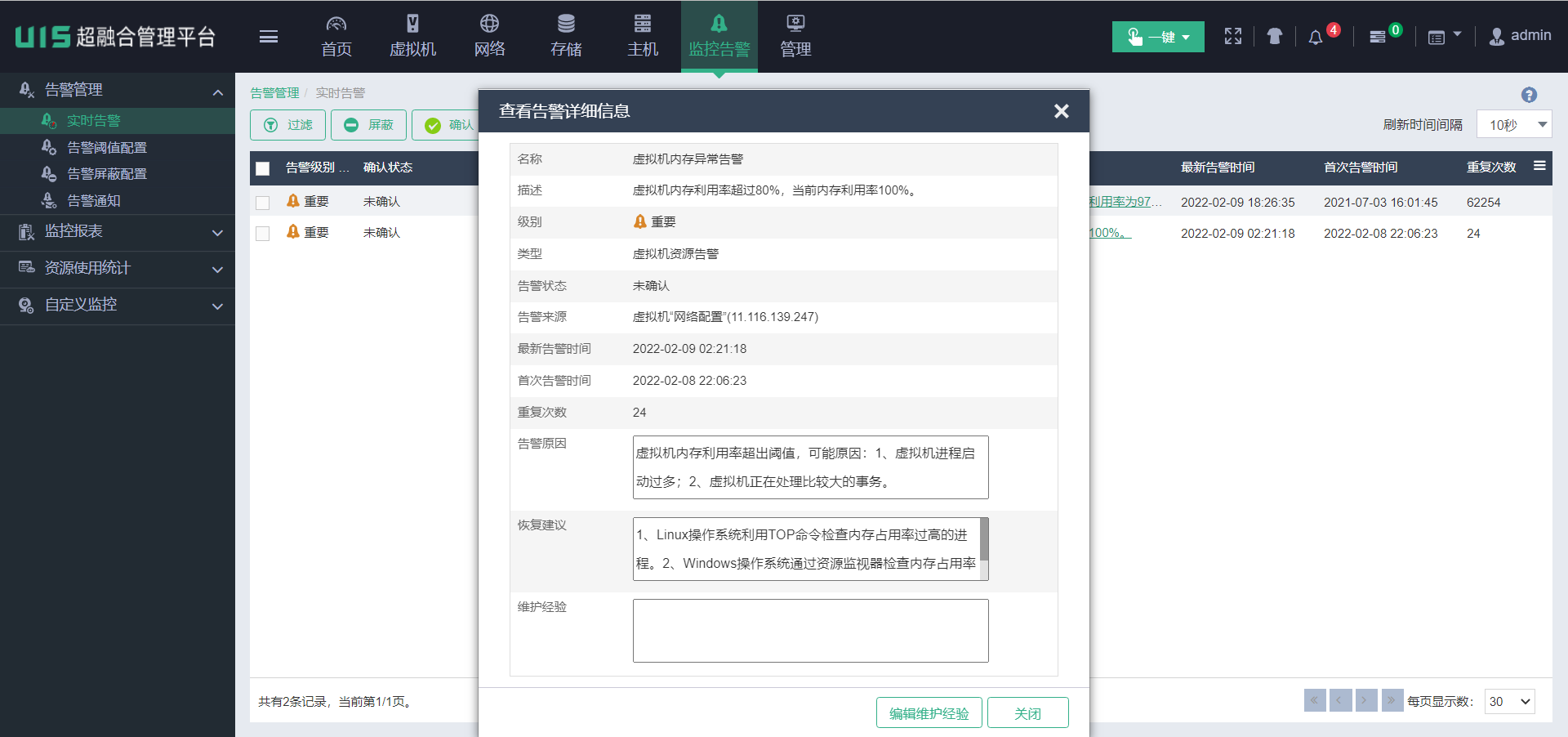

还有个别虚拟机内存占用100%,磁盘利用率100%,远程过去看也都没占用多少。
非 九段
粉丝:59人 关注:8人
是不是创建的精简配置,其他占用空间,或者删除了文件后存储卷空间没有释放。
粉丝:2人 关注:3人
可以后台查看一下具体占用多少,是什么系统的虚拟机
