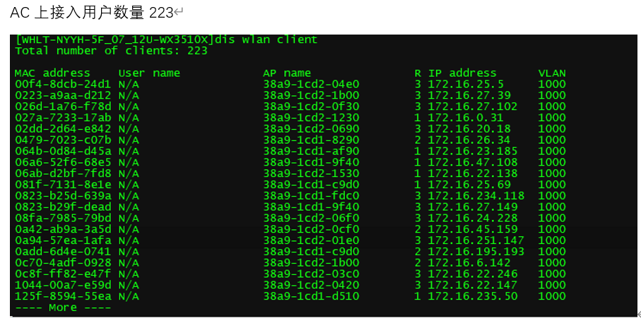

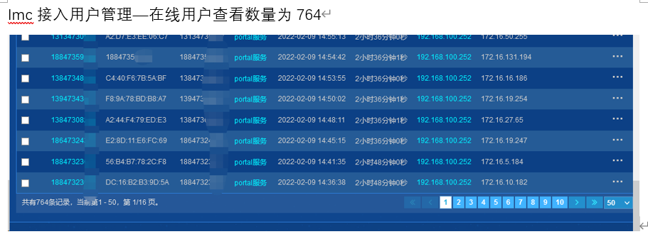

当前配置:为无线Portal无感知认证,无感知老化时间为20天
        IMC接入用户管理—在线用户查看数量与认证设备AC上的在线终端数量不符,终端断开WIFI后,在IMC内还显示在线,从而导致EIA license即将耗尽
       请问如何将断开连接用户下线且用户再次连接时无需重认证?或者注销长时间不用无连接用户
因当前局点人员流动较多,怎样做到常用人员首次登录之后再连接无需认证,而流动人员断开WIFI离开后一段时间自动下线或自动注销其账号,以释放EIA license资源!

那就缩短一下连接时间,使用idle-cut
发表时间:2022-02-10 更多>>
不是这个问题啊,无感知是生效的再次连接无需重认证,我是想有一些流动人员连一次可能再过好长时间才连,我想让这一部分用户再IMC内下线从而释放EIAlicense
zhiliao_yBn6E6 发表时间:2022-02-10
发表时间:2022-02-10
粉丝:114人 关注:1人
可以在设备上配置idle-cut 闲置时间来观察。
