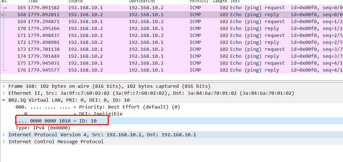

可以看到的,如图
粉丝:107人 关注:1人
可以的
