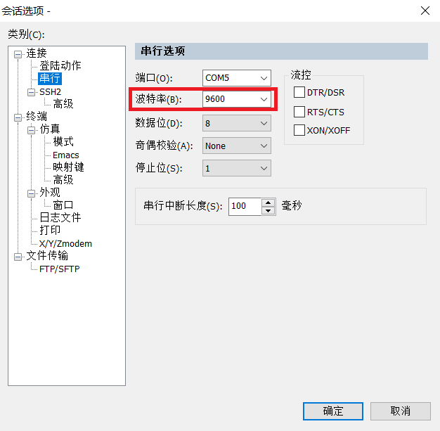

msr 50-40串口乱码
粉丝:32人 关注:11人
软件上查一下波特率,看看是不是9600。
Xcheng 九段
粉丝:141人 关注:3人
换条串口线缆或者电脑试试看看
如果故障依旧可能就是console口异常了。
反之则串口线缆故障。
另外注意下串口软件字符集问题,这个也会导致在特定情况下乱码。
粉丝:16人 关注:2人
波特率9600    流控全部取消
像绿联的USB直接转Console的对华三的有些设备确实识别不出来,建议接在其他设备看看是否能出来(不要同型号)
