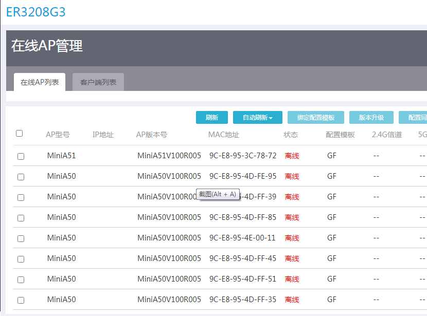

ER3208G3路由器 升级到 最新版本R0120后,ap管理中发现不了ap。但是无线wifi能用。就是管理界面都是离线状态。
这个问题怎么解决?

没升级到新版本前是能看到ap且能管理的。就是升级后不行了。能把路由器版本降级吗?
2022-08-31
R0120有问题版本问题。等新版本出来后,我升级到 Release 0125后,管理ap就都出来了。

看下ap管理vlan是多少,poe交换机可管理还是无管理,是接ER几号lan口的,接口pvid是多少
那就比较奇怪了,都是默认配置配置,mini ap注册也没什么特殊设置,方便的话先拿一个ap复位下,用其他poe交换机换个lan口试试,

ap管理vlan默认 vlan1。 poe交换机无管理。接ER2号lan口 ,接口pvid为1

勾选了ap版本升级吗?建议同步ap版本

ap版本已经是最新的了,很久没出新的 R005就是最新了。MiniA50V100R005

ER3260G3+MINI AP AX61 3个,“在线AP管理”页面都是离线状态,但是无线wifi能用。
升级到 Release 0126了,AP管理的是VLAN2,poe交换机无管理,ER路由器物理lan2口的,接口pvid是1,勾选了ap版本同步升级。
还有其他解决办法吗?
