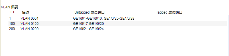

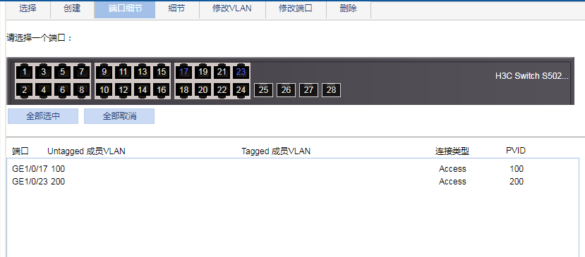

您好,我在web管理网页上划分了两个VLAN并配置了VALN虚接口,但是两个VLAN下的PC还是ping不通
(17号端口PC1 192.168.100.200,23号端口PC2 192.168.200.200)

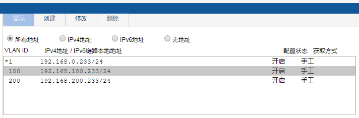

看这个配置,默认就可以互通了。你看看PC能ping通这个网关吗?
也可以
zhiliao_7E8YW 发表时间:2018-07-30 更多>>
两个虚接口的地址都可以ping通
回复zhiliao_7E8YW:
你PC能ping通另外一个网段的虚接口地址?如果能通的话,找他们400看看。说明硬转有问题

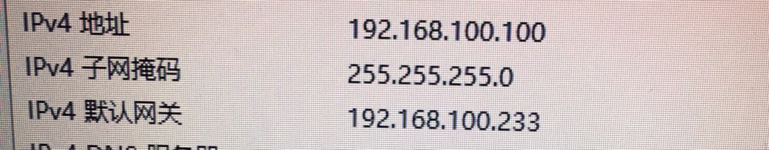

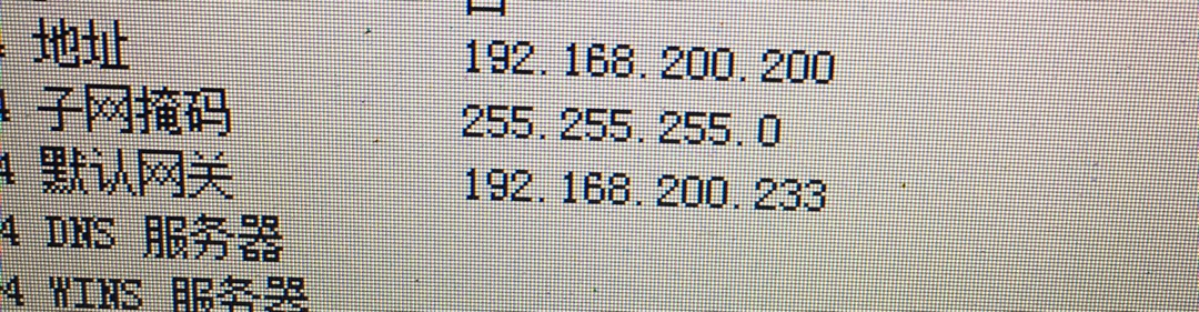

然后你的两个pc接的是哪两个接口
颠倒梦想 发表时间:2018-07-30
17(192.168.100.100)和23(192.168.200.200)
如此看来,你的配置没有问题。
