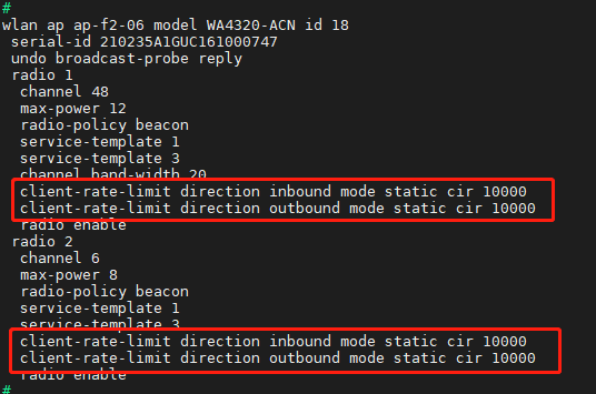

设置了AP的限速,貌似没有生效,大家有遇到过吗

服务模板下面配置不生效测试下AP射频下面限速,

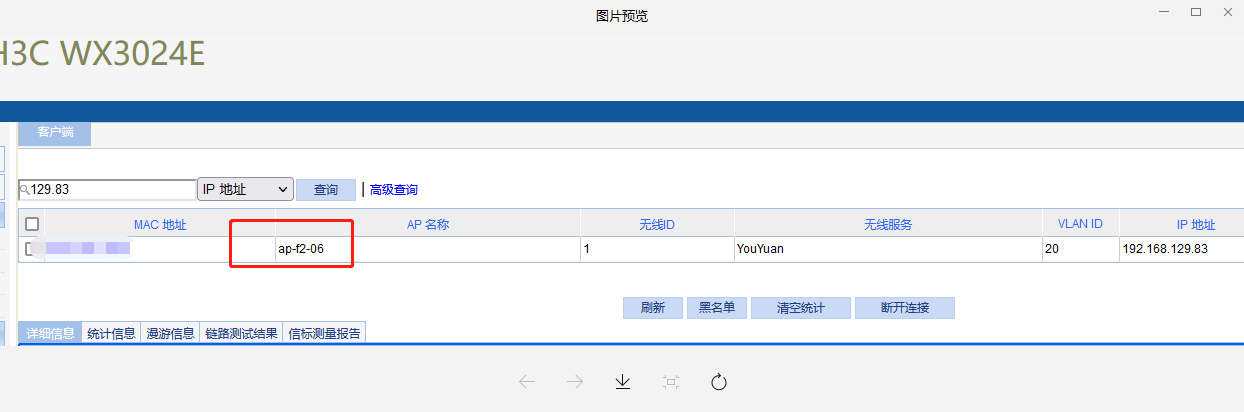

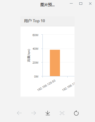

如图2,就是个别终端会飙到很高
zhiliao_La23M7 发表时间:2022-02-10

看看是不是单位不对啊   除以8
大部分终端都在12M左右,有个别的就好几十
zhiliao_La23M7 发表时间:2022-02-10 更多>>

[Sysname-wlan-ap-ap1] radio 1
[Sysname-wlan-ap-ap1-radio-1] client-rate-limit enable
加上这个
配置里已经有了,我理解是不是就生效了
配置里已经有了,我理解是不是就生效了
