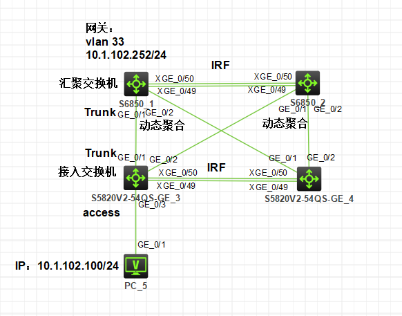

交换机堆叠,端口聚合之后,pc无法ping通汇聚交换机的网关地址
2022-02-10提问
  • 2收藏,4256浏览
pc 连接接入交换机(已堆叠),无法ping通汇聚交换机。
汇聚交换机下行聚合端口为Trunk,汇聚交换机上行据聚合端口为Trunk,下行端口为access,在pc上ping不通汇聚上的网关地址

相当于直连不通,先汇聚上看有没有学到arp,如果没学到则通过debuggging arp packet或者抓包确认不学习的原因,也display stp brief看一下,此外如果是用模拟器做的,要看一下接口这些是否正常up起来了
知了小白
粉丝:人 关注:人
看一下堆叠和聚合状态,然后在汇聚使用命令dis  IP int brie看一下网关地址状态。
测试的话也可以在接入交换机创建一下同网段虚接口地址去ping一下网关看是否可以通信
你在接入创建个相同vlan的地址,模拟终端去ping网关,如果还不通就重启下几台设备,有可能是BUG,真实设备没有这个问题,

堆叠聚合都没有问题,vlan33上的网关地址也是up的
zhiliao_MoM7oe 发表时间:2022-02-10
接入交换机如果创建同网段的地址到汇聚的网关可以通信嘛
发表时间:2022-02-10
回复:
接入上配置loopback 0 配置同网段的IP通不了
