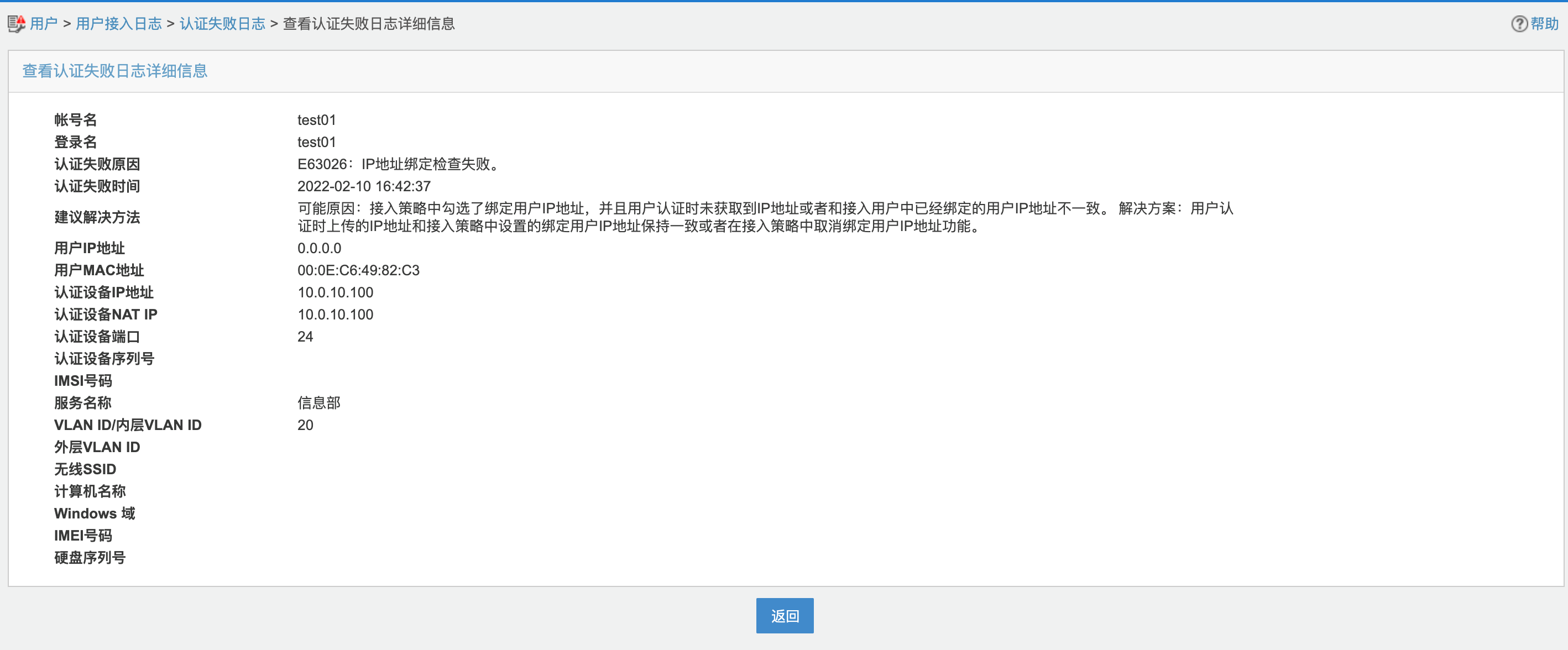

整网通过IMC的EIA组件提供终端认证,客户想固定IP地址,IMC上能做吗?现在DHCP在核心上。

固定IP地址还是要在核心上配置绑定,但是可以在IMC认证里面同时绑定IP地址

昨天试了在IMC上绑定IP,但是报错了

是这样的,首先要在DHCP里面去绑定,确保这个MAC只能获取到固定的IP地址,这样目的是为了终端使用DHCP可以获取到固定的IP地址。然后IMC里面绑定IP的意义就是验证客户端是否变换了IP地址,如果终端认证的IP地址和绑定的不一致就认证失败。所以要看你的目的是什么,如果只是想终端获取到固定IP就在DHCP里面配置即可,如果需要客户端只能使用固定IP才能通过认证就需要在IMC的账号里面绑定

固定IP地址一般是这样的,用外部dhcp server,然后再dhcp server 上分配出去的地址就做保留就可以了
粉丝:0人 关注:2人
报错如下:
