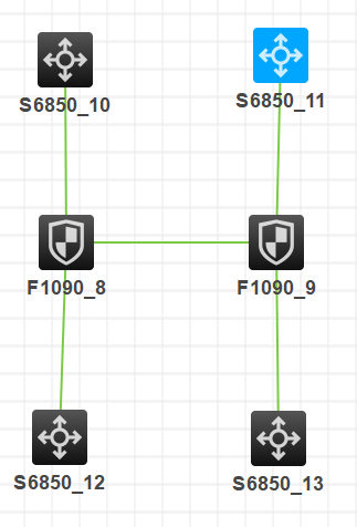

现有两台防火墙1090堆叠,由于90天未登录,现在密码过期,只能通过重启设备跳过console 密码登录,有这么一个疑问,未保证业务(两台是双主,与上下联都是做的聚合组,一台防火墙出一个口做的聚合),现在只重启一台,登录进去后修改完,然后再启动起来,再交互堆叠报文,形成堆叠,这样可以吗?
如果只重启一台可以的话,那两台的配置是按照第一台修改的那个为准吗?
两台防火墙堆叠?堆叠就是虚拟化成一个了,就会有主从关系,如果断掉主的,修改完在接回来,那么还可以同步一下配置,如果断备的 那就无效了;
我看着不像堆叠啊 ,你这图有点像主备两条路,防火墙做的主备切换,心跳检测,抢占机制;
