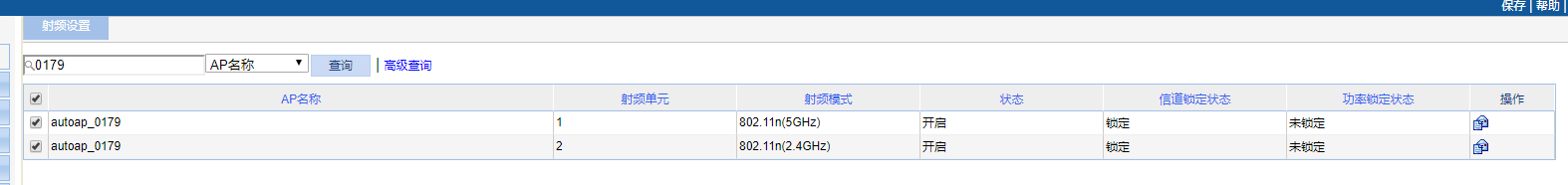

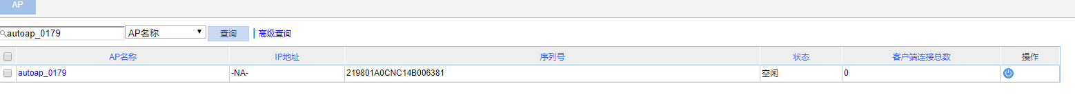

WX5004控制器 网络发现苹果客户端无法连接AP,登陆控制器发现有空闲设备,以前都是重启能解决问题的,这次发现不能重启了,提示 只能重启主运行状态的AP ,如果说这个设备掉线了,我在控制器里射频里又可以调整信号发送信息。我该如何处理这个问题呢?

AP应该是掉线了,查一下AP与AC之间链路是否正常,AP是否掉电了。AP掉线后依然可以修改AP的发射功率,只是修改后,AP下次上线生效
粉丝:4人 关注:0人
这个AP是不是掉线了。。都没有IP的

我如何判断他掉线了呢? 我可以在其它界面修改的射频设置 提示是成功了的
