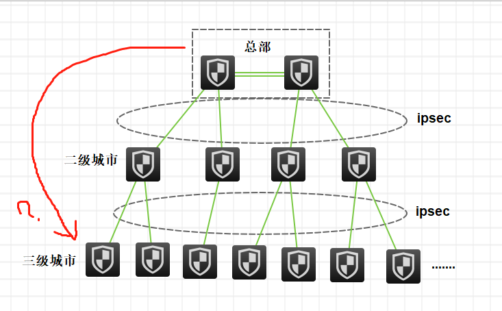

1、总部在上海,全国各地分公司太多。
2、总部作为IPSec总站点,华北华东华中华南四个四个区域抽出几个大城市作为与总部直接建立IPSec的二级站点
3、再通过二级站与各个小城市建立IPSec,形成:总部--二级分部--三级分部的IPSec级联
4,问题:在总部不直接与三级站点建立IPSec的情况下,有没有办法让总部与三级站点互通?

总部可以走去二级分部的ipsec,然后二级分部解封装再走去三级分部的ipsec。
路由和acl要修改。总部去三级分部私网地址的路由保证流量发往对应的二级分部,使其匹配对应接口上的ipsec策略。感兴趣流的acl里要添加总部去三级分部的rule。同理,也要核对二级分部和三级分部的路由和acl。
另外一种方案是做ADVPN,参考https://www.h3c.com/cn/d_202110/1481349_30005_0.htm

有,感兴趣流里把所有地址段都匹配就行了

1.IPSEC无级联概论 都是点对端或点对多点。
2.一级节点不合三级节点直接建立ipsec通道的话 可通过修改保护流让二级节点做中转方式实现。
3.由于组网规模较大情况复杂,建议联系400热线或当地H3C认证代理商方面沟通下细节。

内部感兴趣流通过合理规划路由,在中间设备上做nat转换, 走两段ipsec互访, 可以实现正常访问的。
