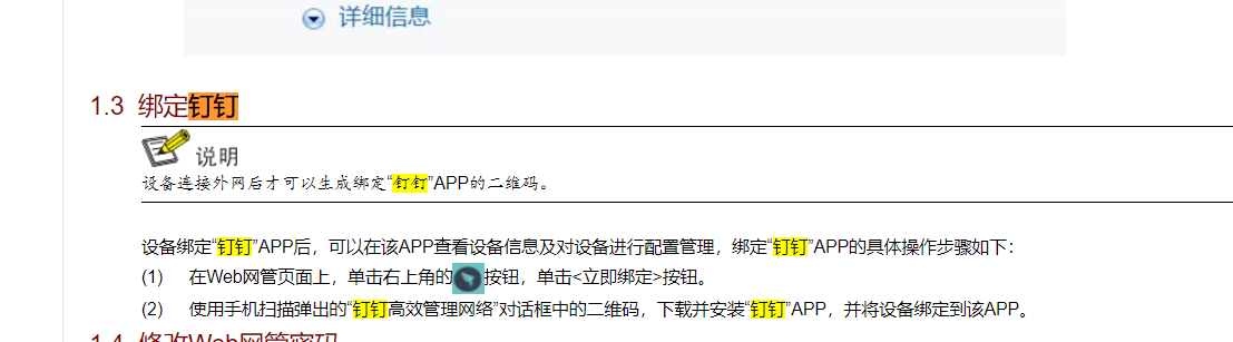

参考下看看重新绑定到你的账号

这个地方显示已绑定钉钉,我用我们自己的钉钉扫描二维码,提示无权限
