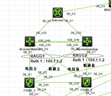

拓扑如下:
    防火墙作为出口部署,2条相同优先级的默认路由负载跑,FW3的1口跟FW4的2口对应的是一个运营商,FW3的2跟FW4的1口对应的是另外一个运营商,前端有2台接入交换机堆叠,防火墙使用冗余口加冗余组进行主备,此时需要配置nqa探测公网IP114来跟冗余组进行联动。

   track如何关联到冗余组里,在冗余组里尝试配置发现只能配置
[H3C-redundancy-group-1-node-1]track 1 interface GigabitEthernet 1/0/1
上述命令是否只是track 接口的物理状态?就如上拓扑有没有其他办法做到,当某个运营商链路出问题能做到直接切换到备墙?

先生您好,在冗余组里面配置track,track检测114的IP地址是可以实现您的需求的。如果114不可达的话track,配置track  1 interface GigabitEthernet 1/0/1后冗余组状态会切换。故障恢复之后经过一分钟左右的时间会进行主备切换,高优先级成为主。

冗余组里的track 1 interface GigabitEthernet 1/0/1的track 1是指我配置的nqa关联的track 1还是track 1 g1/0/1的物理接口状态?
61990 发表时间:2022-02-11
nqa关联的
