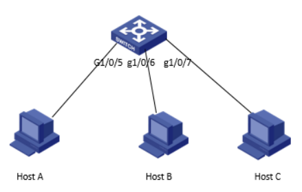

S70003E划分为3个网络的配置步骤,官网文件不能下载
3个网络分别为:视频专网、互联网、办公内网
粉丝:113人 关注:1人
参考如下案例:
组网图
3 配置步骤
3.1 进入命令行,创建VLAN 5、VLAN6、VLAN7
<H3C>system-view
System View: return to User View with Ctrl+Z.
[H3C]vlan 5
[H3C-vlan5]quit
[H3C]vlan 6
[H3C-vlan6]quit
[H3C]vlan 7
[H3C-vlan7]quit
3.2 将接口分别加入VLAN 中,有以下2种方法
方法一:在VLAN 5视图里面将GigabitEthernet1/0/5口加入VLAN 5中:
[H3C-vlan5]port GigabitEthernet1/0/5
[H3C-vlan5]quit
方法二:在GigabitEthernet1/0/5的接口视图下,将PVID属性改为VLAN 5:
[H3C]interface GigabitEthernet1/0/5
[H3C-GigabitEthernet1/0/5]port access vlan 5
[H3C-GigabitEthernet1/0/5]quit
GigabitEthernet1/0/6 、GigabitEthernet1/0/7口以及加入VLAN6、VLAN7的方式也如是,此处不在赘述
如果电脑不是直连7000E,则在交换机上都创建vlan,交换机之间的互联接口配置为trunk口,放行vlan。交换机直连电脑的接口配置为access口,7000E上配置vlan虚接口地址
trunk配置参考如下:
[H3C-GigabitEthernet1/0/5]port link-type trunk
[H3C-GigabitEthernet1/0/5]port trunk permit vlan all
3.3 保存配置
[H3C]save force
至此,VLAN划分已经完成。若还需要给几个VLAN内的主机下发地址,那么就需要创建VLAN虚接口,设置VLAN虚接口地址,配置DHCP服务器,划分网段做三层转发,详情可以看“2.4.1 交换机配置DHCP服务器(命令行)”
