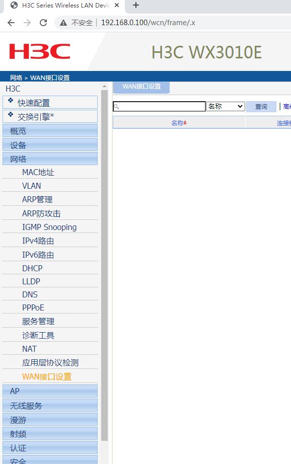

AC怎么创建一个WAN口进行DHCP动态链接路由器
页面有WAN口,进去是空白的,需要怎么创建
粉丝:113人 关注:1人
WX3010E默认所有接口都是二层接口,所有WAN口菜单没有显示接口信息。
可以尝试点击 设备>接口管理,把连接外网的接口设置为三层接口配置地址,或者配置vlan虚接口对接外网,然后再点击 网络>NAT给连接外网的三层接口配置nat就行。

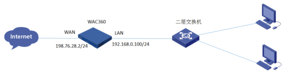

1.2  配置需求及实现的效果
本案例介绍如何通过WEB管理页面给WAC360的WAN口配置静态地址上网。
假设WAC360 WAN口连接运营商,运营商分配的公网地址、网关及DNS如下:
外网地址
外网网关
DNS
198.76.28.2/24
198.76.28.1/24
114.114.114.114
LAN口连接无管理交换机,交换机下联多台PC。PC从WAC360自动获取192.168.0.0/24网段,网关为LAN口地址192.168.0.100,DNS服务器地址为114.114.114.114。

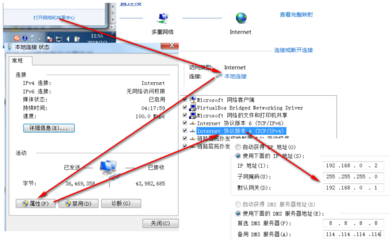

#设备默认的管理地址为192.168.0.100/24,并默认开启DHCP功能。可以将电脑直连设备LAN口获取地址,然后登录设备WEB管理页面。也可以手动给电脑配置地址,方法参考如下:将电脑设置为192.168.0.2/24地址后连接设备LAN口登录设备。IP地址配置方法:点击右下角电脑图标 >选择“打开网络和共享中心”。

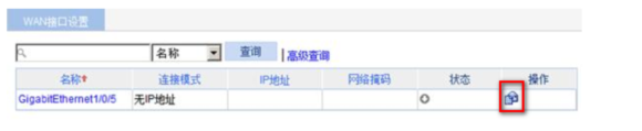

#在导航栏选择“网络”>“WAN接口设置”,进入“WAN接口设置”页面,可以看到G1/0/5口为默认WAN接口。 点击“编辑”按钮。

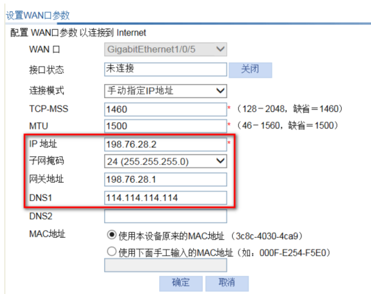

#进入“设置WAN口参数”页面,选择手动指定IP地址,在下方填入IP地址、网关、DNS等静态参数。最下方一栏提供MAC地址克隆功能(此项为可选项),使用第三方的MAC地址为源与对面协商,应对上层设备做了源MAC限制的情况。点击“使用下面手工输入的MAC地址”,并填入对应的MAC地址。

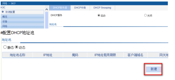

进入“网络”>“DHCP”,开启DHCP服务

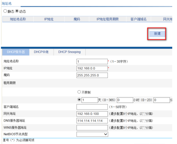

#配置DHCP地址池

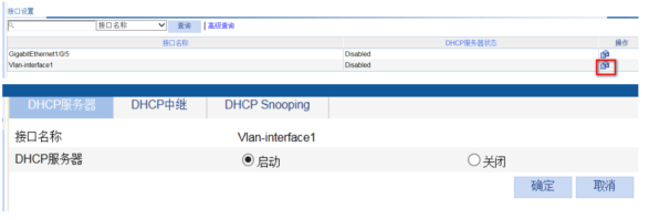

#开启vlan-interface 1的DHCP服务器功能
#开启后,接口的DHCP服务器状态显示为Enable。

WX3010E系列没有独立的wan口
可通过vlan-if口调用方式实现
但建议不使用WX3010E作为出口使用。
