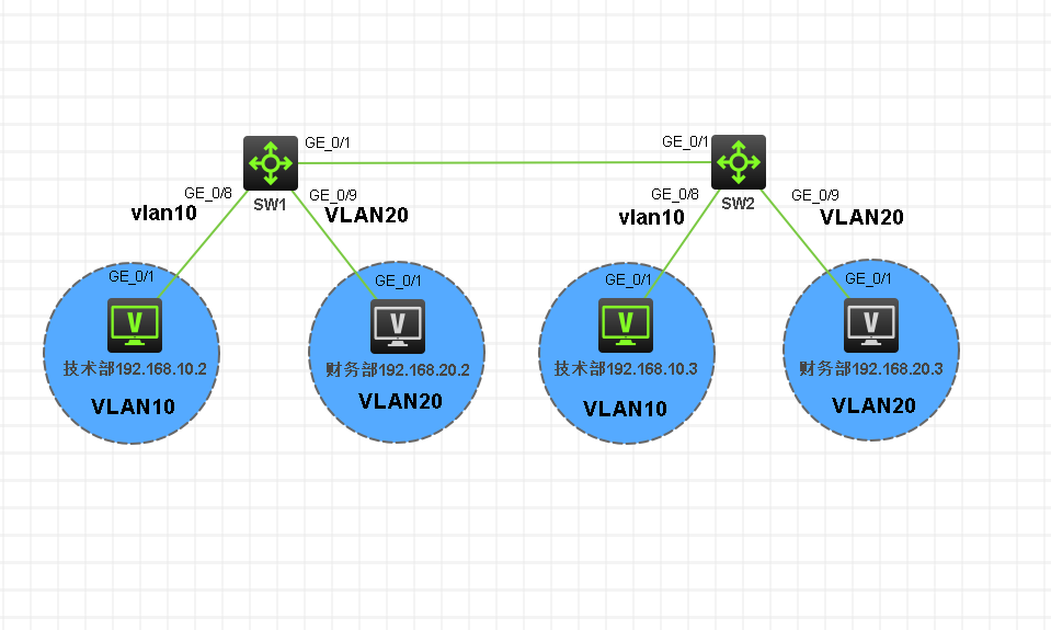

VLAN10 之间的192.168.10.2无法ping通192.168.10.3呢?vlan20 也是如此。咋回事??
SW1:
vlan 10
port g1/0/8
vlan 20
port g1/0/9
int g1/0/1
port link-type trunk
port trunk permit vlan 10 20
SW2上面的配置和SW1一样,为什么vlan10 和vlan20之间的两台PC无法ping通呢?哪里写错了啊?

网关在哪啊,您这跨网段互访,网关不在同一台设备就得路由打通
10 个回答
AVAYA 九段
粉丝:35人 关注:0人
检查下终端网卡是否进行配置了
粉丝:11人 关注:7人
配置网关
电脑的网卡配置也发上来看一下,还有用dis  int brief看一下连接这两台电脑的接口是不是UP的
我的意思是同vlan直连访问,要什么网关。网卡配置是vlan10,192.168.10.2-24和192.168.10.3-24,vlan20,192.168.20.2-24和192.168.20.3-24
Army 知了小白
检查交换机和交换机之间是否为trunk
zhiliao_k5E8xo 知了小白
应该是端口没有放通vlan
