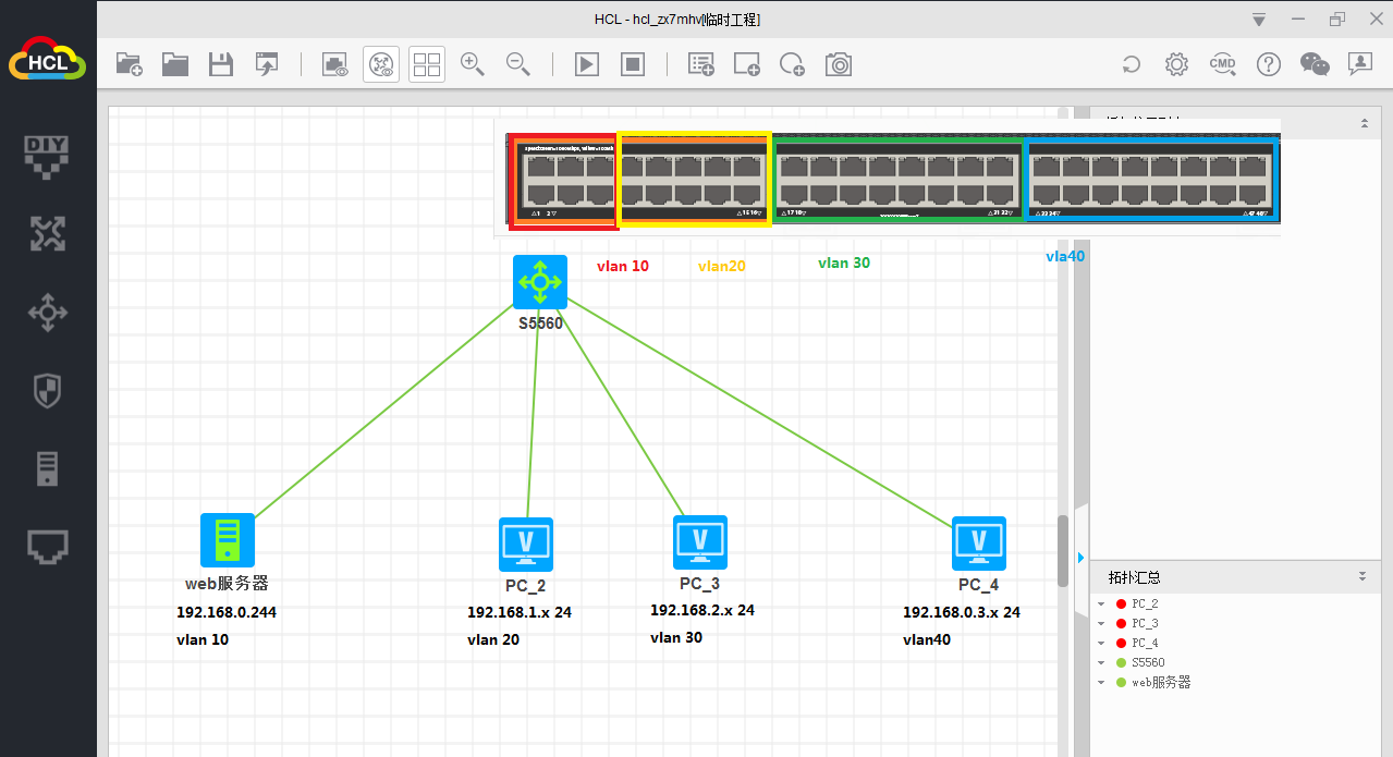

如上图,H3C s5560 交换机,貌似可以支持VLAN划分的。
拓扑如下图,192.168.0.244 是服务器 在 VLAN 10 其中交换机的红色口,192.168.1.x 是客户端在VLAN20是交换机的黄色口,192.168.2.x是客户端在VLAN30是交换机的绿色口,192.168.3.x是客户端在VLAN40是交换机的蓝色口。VLAN10 和其他VLAN可以互访,但VLAN20、30、40不能互相访问。要怎么设置?
按照之前社区大佬说的配置没有实现,客服也说不清楚。
有劳指点指点。

在vlan20、30、40的三层接口入方向上应用acl过滤,例如:
acl advanced 3000
rule 1 deny ip source 192.168.2.0 0.0.0.255 destination 192.168.3.0 0.0.0.255
rule 2 deny ip source 192.168.2.0 0.0.0.255 destination 192.168.4.0 0.0.0.255
interface Vlan-interface 20
packet-filter 3000 inbound
vlan30和vlan40同理

这个型号支持vlan划分,默认没有配置ACL访问控制策略的情况下VLAN之间是可以互访的,VLAN 20 vlan 30  vlan 40不能互访,需要在网关处调用ACL,其它网段配置道理一样的替换下地址即可,参考下面的举例吧
如果vlan 20 的网关地址是192.168.1.1,只允许访问192.168.0.0/24网段和外网,不允许访问192.168.0.0/16网段,ACL配置如下:
acl  ad 3020
rule 10  per  ip source   192.168.1.0  0.0.0.255   desti 192.168.0.0  0.0.0.255
rule 20  per  ip  source  192.168.1.0  0.0.0.255  des     192.168.0.0  0.0.255.255
rule  100  per ip  source   192.168.1.0  0.0.0.255  des  any
int  vlan 20
 packet-filter 3020 inbound

比如VLAN20 ip 192.168.1.9 网关192.168.1.1 能访问192.168.0.244的ERPX系统,但VLAN30 ip 192.168.2.9 网关192.168.2.1 也能访问0.244,但和1.9不要互访。掩码都是255.255.255.0
