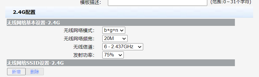

公司使用 ER63000G2 路由器  控制 MiniA51 无线AP  如今无线网络一直不稳定。 Ping 网关延迟很高 几百 甚至 上千都有。不知道是哪里出现的问题。请帮忙看看。這个问题一直困扰很久。一直找不到合适的调优方式。 有线网络正常。

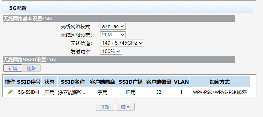

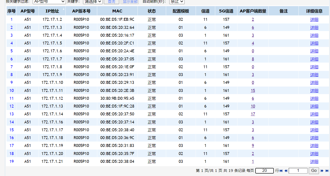

1、看下客户端连了多少个用户了
2、你图上的配置是32个
好。我一会去看看。
五阿哥 发表时间:2022-02-14 更多>>
上面有图片呢,没有超过32个客户。而且最多也就32个用户可接入(5G)
五阿哥 发表时间:2022-02-14
