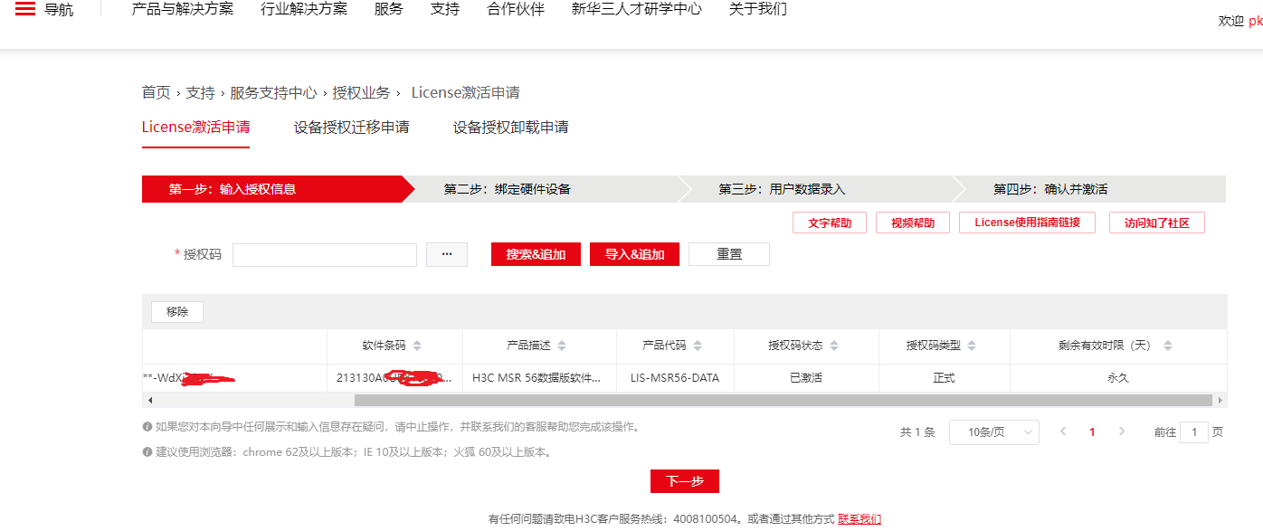

license码授权错了SN码
设备:MSR56-80
保修期:2017年(已过保)
设备时配发的,第一次拆封激活,也不会怎么去激活华三的设备(有license授权函,永久),华三网站激活需要DID码和SN码,于是打了400客服根本我已过保无法转接工程师帮助,那就只能自己动手吧,客服跟我说SN码可以查看机框贴纸条码(找到了但后来才知道不是),然后DID码客服说是技术问题无法提供解答(好吧百度吧),几经周折终于用串口命令行得到DID码(鬼使神差的操作来了,我他么瞎了 没有核对设备的SN码),然后将授权license码授权给了那个机框的SN码,然后尝试导入获得的授权AK文件,显示授权文件无效(我他么崩溃了)。
回到授权网站申请授权迁移,需要卸载码或卸载文件(我根本就没有授权给哪个设备,哪来的卸载码),没办法迁移。
申请license特殊解绑申请吧,设备是发的一级一级下来我也不再找找谁盖章,也不知道一级代理商是谁(再次崩溃)解绑不了。
目前的情况就是我将授权码授权给了一个机框,然后卸载码和卸载文件肯定是没办法获取的,特殊申请也基本上是无根可寻,大神们有什么办法解决一下,救救孩子吧

其实是同一个设备,但是那个SN码真的只是一个框。。。。。怎么登陆 现在领导要杀了我了

搞错了 那个错误SN码是授权函上的 不是机框 有没有什么办法啊 大神

不会吧,SN不是did对应的的SN应该没法成功注册获取到ak文件吧?是不是实际上激活对了,只不过ak文件被损坏或者更改了才提示的无效
就是那么神 显示授权成功了 那个SN码是授权函上面的
