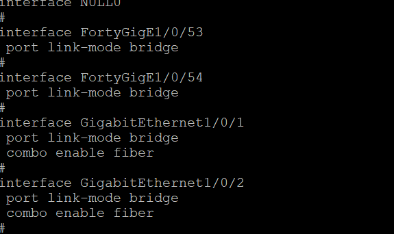

路由器配置子接口,端口起不来,不知道怎么回事,没用户华三的模拟器
路由器子接口配置了地址,交换机没做任何配置

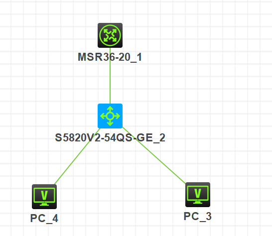

拓扑如下:

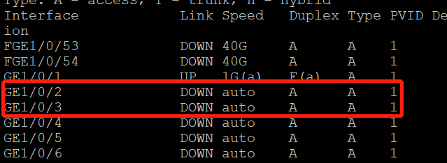

看物理接口的状态都是down的呀,重新连下线路呢

口配错了呀,因该对应物理接口0/0呀
如图一,0/0是up的呀
图二估计是pc接口没启动吧

回复Jasonone:
都说了 路由器口配错了呀 要么重新连线让路由器1口up 要么删除1口的子接口配置到0口上做子接口

PC接口没启动,点击启动就好了,但是路由器子接口配了地址后,还需要做什么,路由器子接口没起来
