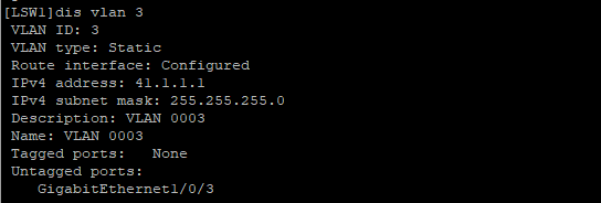

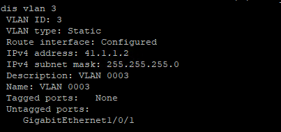

两台交换机之间连着一根网线,网线两端配置一样的vlan,同一网段的IP,端口配置 port access vlan * , 端口都是二层,在HCL上可以相互ping通,实体机器上ping不通

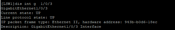

关闭下pc防火墙再试下,交换机上看下接口是否都有up

接口up

配置截图,能组成环的端口已经downl
