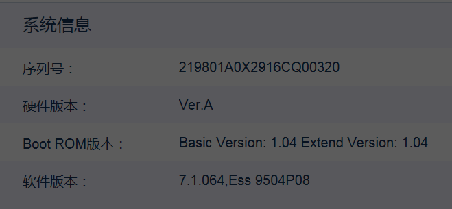

型号是:H3C SECPATH F100-S-G2。服务器在我们本地,异地可能有多台电脑需要财务ERP等软件异地办公,帐号数量应该不会太多是不是组ssl vpn比较好?然后这个要如何配置?

具体什么型号的,也可以配置ssl,不过需要注意授权数量问题
红烧牛肉面 发表时间:2022-02-15
H3C SECPATH F100-S-G2,数量10几个吧
zhiliao_MXPGj1 发表时间:2022-02-16
