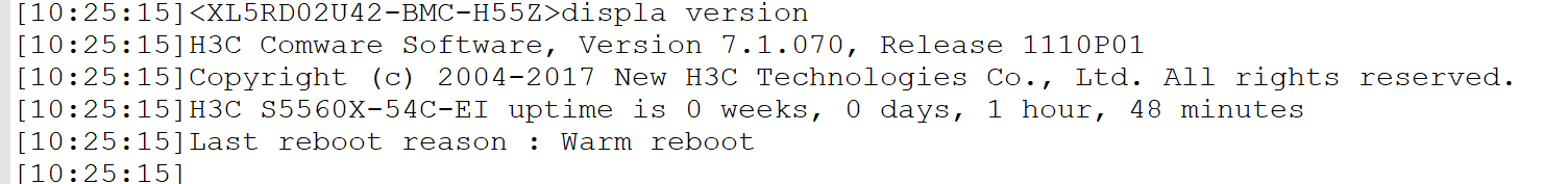

S5560X-54C-EI 重启配置丢失
2018-07-30提问
  • 1收藏,2628浏览
没有配置设备通过热重启方式升级启动软件包的命令
粉丝:57人 关注:4人
display  startup查看下重启之前有没有指定过重启使用的配置文件,没有的话,就是重启之前没有指定配置文件,如果指定了,需要看看flash中是否有指定的这个配置文件脚本,没有的话启动后也是空配置的。设备问题可能性很低。
设备有问题了吧 重启配置丢失 要么配置没有保存 要么设备有问题
