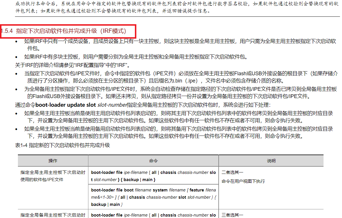

版本上传上去后选择升级所有主控板就可以两台一起升级
粉丝:32人 关注:11人
可以直接升级,不用拆开!!!
参考:https://www.h3c.com/cn/d_202201/1525723_30005_0.htm#_Toc92450598
