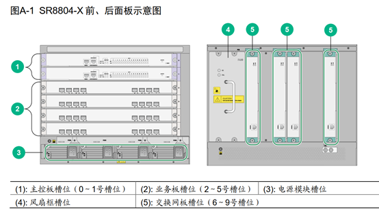

1、双交换板安装位置 SFC-04B  安装到那些槽位 6   7   8  9   如何选槽位?
2、交换板有什么注意事项

每个机箱至少要配2块交换网板,建议按顺序插;  A、B、D、E类网板不能混配,只能够单独使用 。
4 个回答
粉丝:44人 关注:0人
除了主控板(粉色插槽)其他的无所谓的,随便插
段
粉丝:人 关注:人
SFC-04B交换版插入到6-9号槽位即可
按照你的板子类型接入到对应的槽位即可,比如6-9都是交换版槽位,那么你的交换板只要插入到6-9槽位范围内即可,2-5是业务版槽位,那么对应的业务版只要插入2-5号槽位范围内即可,范围内没有明确的位置要求
z6Kl9 九段
粉丝:81人 关注:2人
有些交换网板有固定位置,建议根据安装指导手册进行安装
