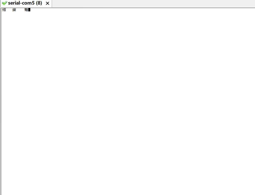

用CRT软件登录Console口成功登录后,显示不出来命令行。一直敲回车,显示乱码!!!

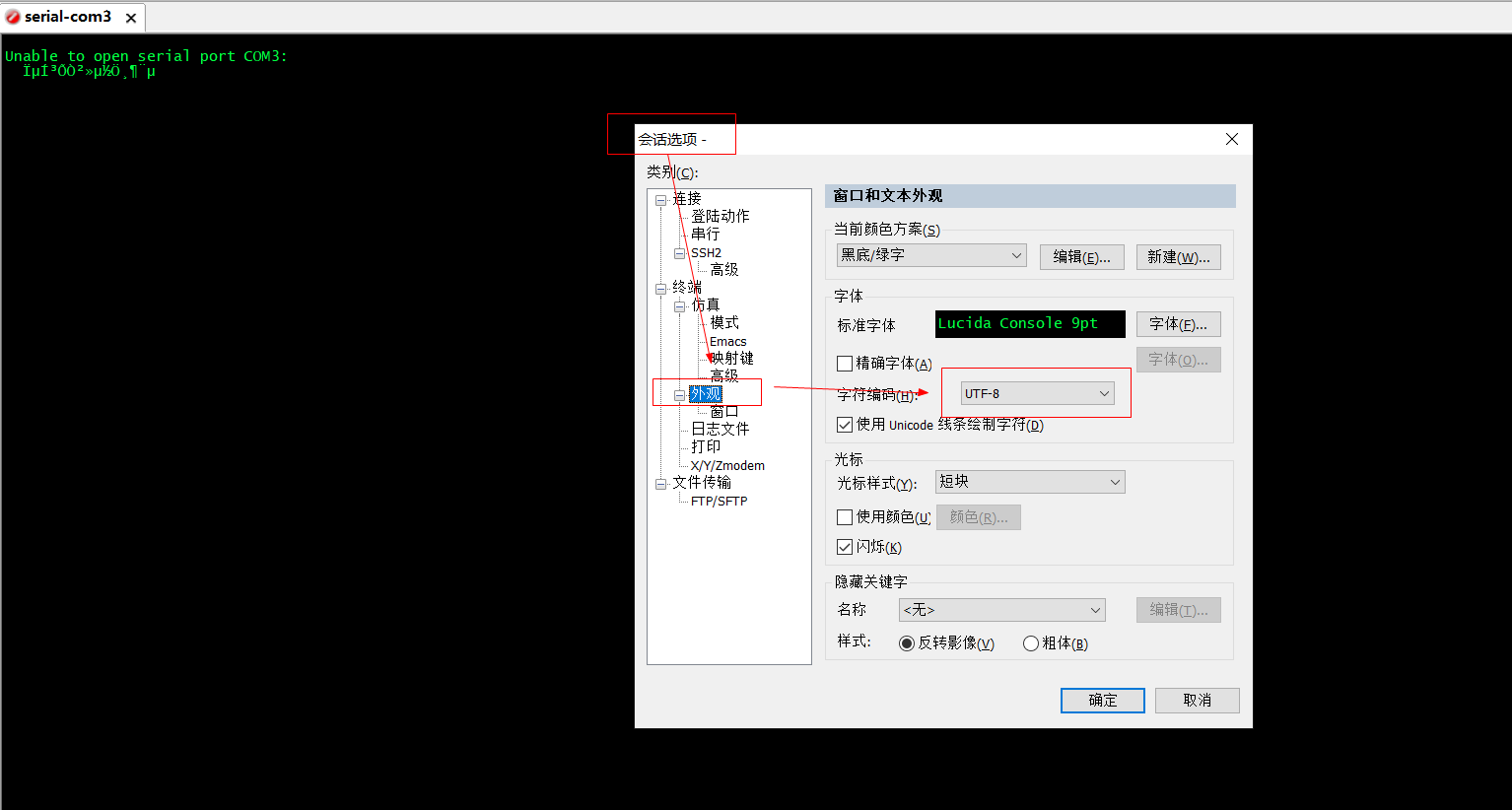

换根console线,驱动重新更新一下
修改一下当前会话的会话选项字符编码为UTF-8
